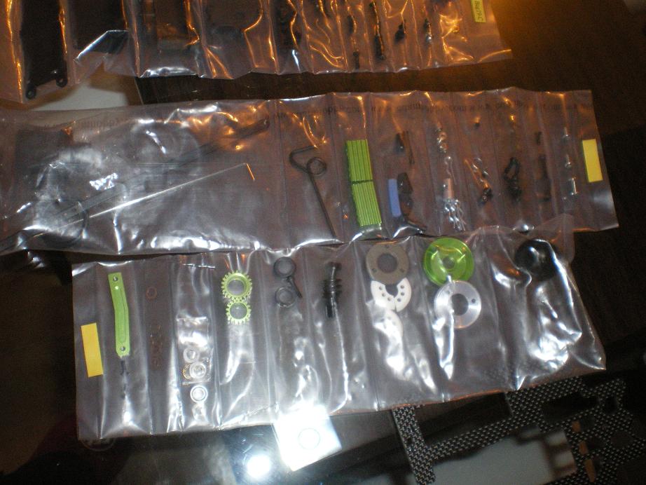

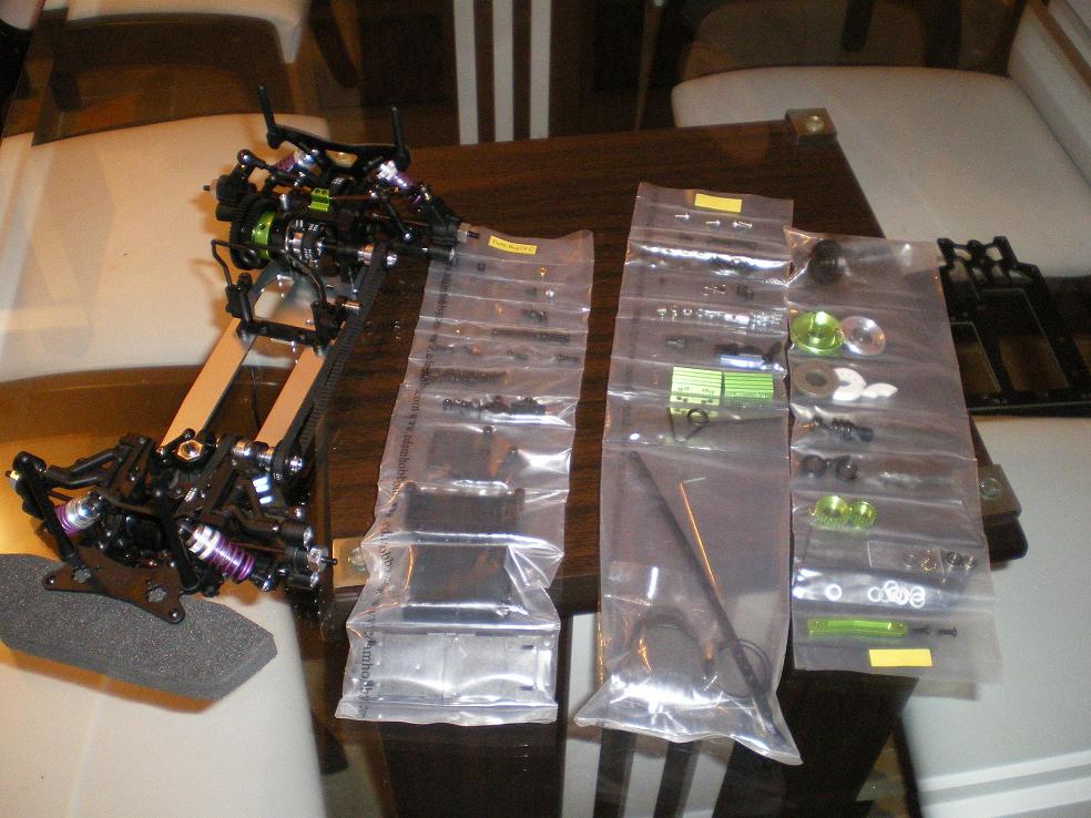

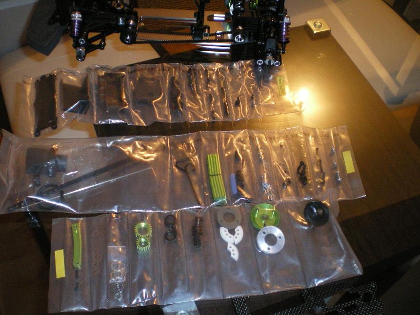

Segue algumas fotos do carro sendo montado
Kenedi.
Kenedi.

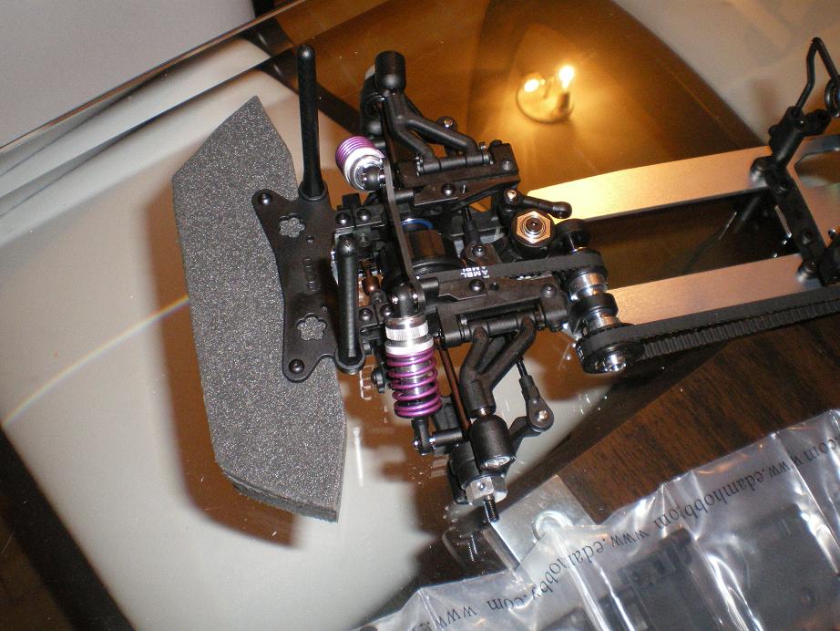

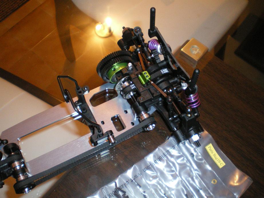

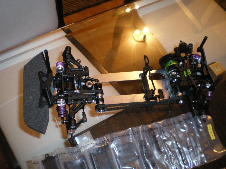

Mais fotos
