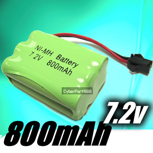

Mensagem por Genis »
Olá pessoal vou comprar um pack para o meu fw, achei legal desse (foto)gostaria de saber se serve para o fw06?
Tenho um carregador futaba.Posso usar ele para carregar?
Será que serve no fw esse pack?
800mah nao é pouco para os servos futaba s3003 ?
Obrigado!

OffRoad_Nitro escreveu:O receptor pode funcionar com 7.2 volts???
É uma das coisas que queria saber.

Ola amigo, voce não pode ligar direto um pack desse no seu receptor. O ideal é voce comprar um pack de 6.0V e ai sim ligar direto no receptor. O pessoal que usa lipo no receptor usa uma tensão de 7.4V porém eles usam um regulador de tensão que diminui ela para os 6.0V recomendados.
Da uma pesquisada no forum que tem bastante material a respeito da tenção e corrente das baterias do receptor.
Abraços.

E até quanto mAh posso usar ?
Mensagens: 12305
Re: Pack 7.2V no fw06
Vc pode usar quanta corrente você quiser.. a tensão é que não deverá exceder os 6 volts nominal.. a não ser que seus servos sejam específicos para uso de LiPos..
