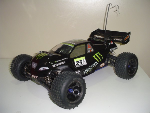

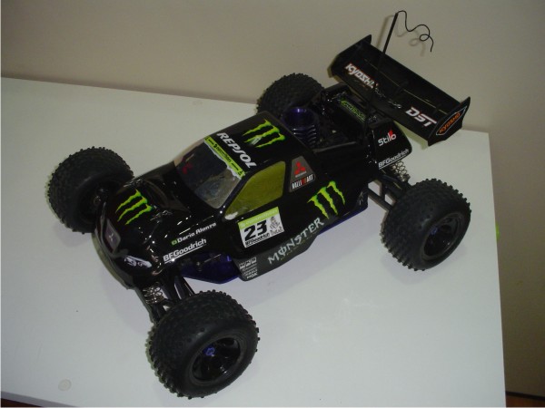

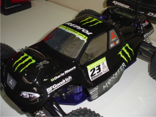

Sou novo aqui no fórum, porém, vou aproveitar para mostrar a vocês meu projeto de fim de semana, customizei minha própria bolha do meu Kyosho DST, o trabalho foi feito desde a moldagem de uma nova bolha até a pintura final o resultado foi esse aí das fotos.
Valeu.
Valeu.
- dstdario1.jpg (47.73 KiB) Exibido 2152 vezes
- dstdario2.jpg (45.76 KiB) Exibido 2152 vezes
- dstdario3.jpg (56.75 KiB) Exibido 2152 vezes

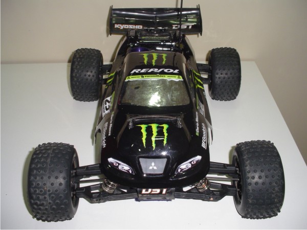

Aí vai mais uma foto.
- dstdario4.jpg (62.72 KiB) Exibido 2145 vezes
