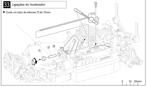

Bom dia pessoal.
Ontem estava andando numa pista lascada, toda cheia de ondulações e do nada, perdi o freio.
Acho q perdi alguma peça. Não tenho certeza. O servo está ótimo, troquei ha 2 dias e está funcionando perfeitamente bem.
Aquele ferro q liga o servo ao freio, está 'rodando' livremente. Acho q deve ter sido uma porca.
Não me lembro como é a disposição:
É a borrachinha azul + freio + arruela preta
ou
borrachinha azul + arruela preta + freio?
Obrigado

Olha o manual! Página 38, tópico 33. Aproveita e dá uma lida geral, pois ele é o melhor conselheiro que existe, o Manual!
- screenhunter_01 jul. 17 09.50.gif (35.67 KiB) Exibido 510 vezes

Foi a primeira coisa que pensei. Porém estou viajando e não trouxe o manual.lgaaquino1970 escreveu:vhlvictor escreveu:Bom dia pessoal.

Minha net aqui ta lenta e não tinha aberto a figura.
Muuitíssimo obrigado por ter postado a figura!!!
Resolveu completamente o meu problema!!!
Agradeço mais uma vez!

Cara, num achei por nada a porquinha aqui.
Resolvi comprar um cabo de cobre e fiz outra peça que não necessita da porquinha. Ficou ISO 9000!
