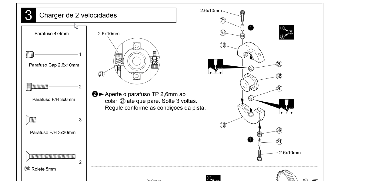

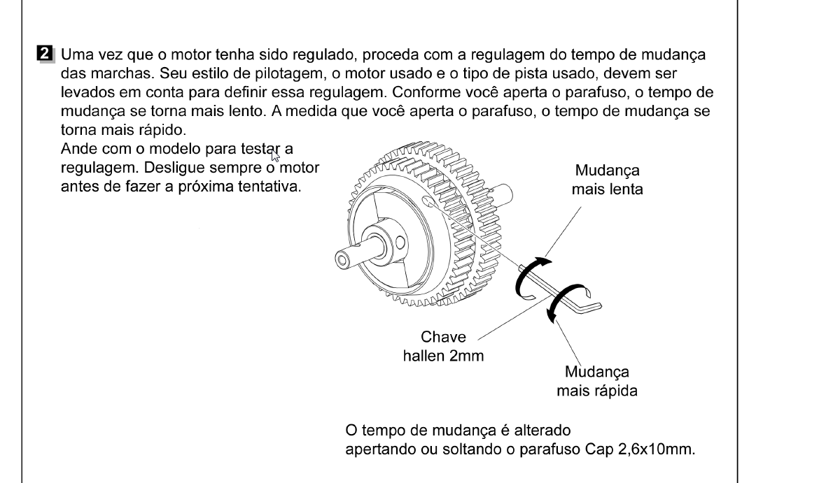

Fala galera.
Estou com problema para acertar minha 2ªMarcha, estou querendo voltar como estava original. Alguém sabe qtas voltas vem a 2ª marcha original do FW06?
valeu
Abs.

Amigo, consulta o manual! É um santo remédio!
screenhunter_03 jul. 17 11.12.gif (80.28 KiB) Exibido 361 vezes
screenhunter_02 jul. 17 11.11.gif (66.01 KiB) Exibido 361 vezes

Eu utilizo entre 1,5 e 2,0 voltas.

Opa amigo,
Valeu mesmo, tinha olhado o manual mas não reparei nessa pagina vacilada minha...rsrsrsrs
