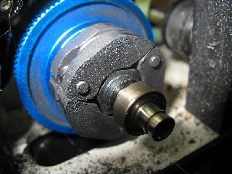

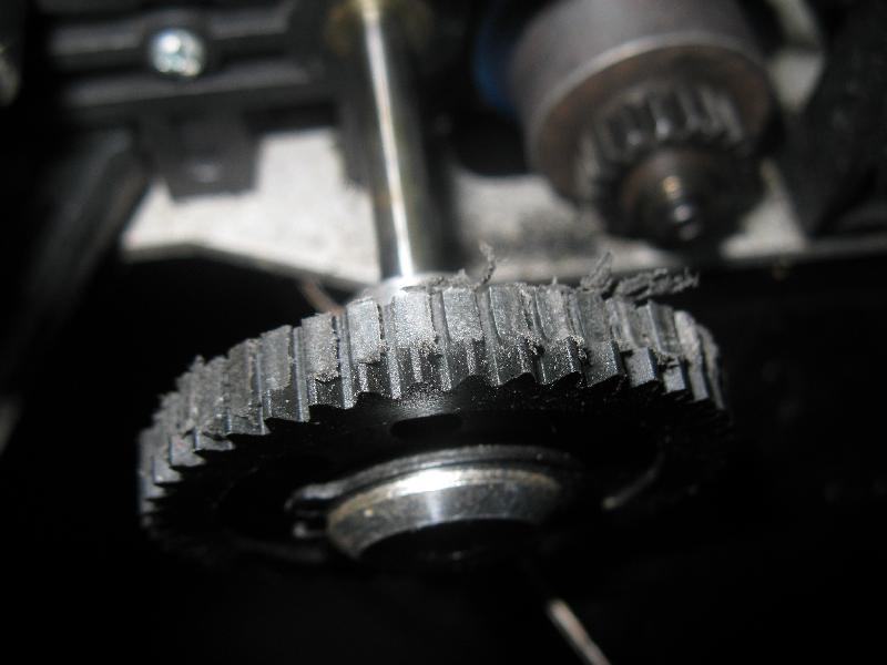

Olá a todos !! galera ontem fui por o colt 1/10 p rodar e apos rodar 3 tanks devo ter mexido a mas na regulagem do carburador e acabei por deixar o carro muito acelerado e sem lenta , como travei o carrinho com o pé ele forçou a engrenagem da marcha resultado mueoo tudooo kkkk foi fo**!!!!!
Segue algumas fotos !!! ja troquei a peça danificada pois com sorte tinha outra em casa ja remotei tudo amanha vou andar so q to com medo de da a mesma zica ....

E também pela forma que quebraram os dentes, pela metade, o pinhão não estava em contato total com a coroa.

custa em € o escudo foi a muito tempo ja cara !!!e custa 2€ p quem ganha em euros é como se fosse 2R$ (reais ) ai no Brasil de ceto tinha uma folga e nao pegava em todo nos dentes mas ja sanei ... agora t andando forte o carro bela maquina agora os pneus tao indo embora e nao consigo arrumar pneus p ele isso sim vai ser complicado
