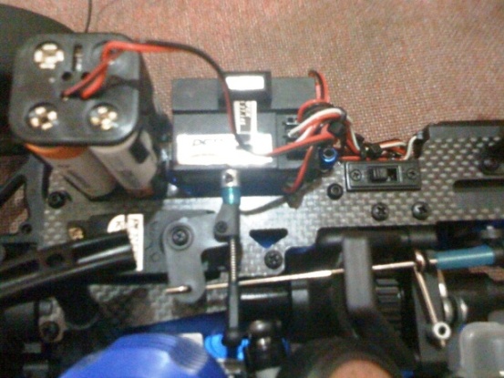

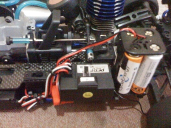

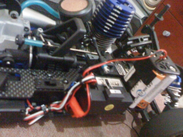

Resolvi instalar um kit de carbono no meu FW-06. Sou iniciante, mas até que foi fácil, bem tranqüilo. O mais difícil foi instalar o Radio Tray, na verdade instalar o receptor e as pilhas que foram mais complicados.
Pelo que entendi, o ideal é ter um pack para um encaixe melhor na bandeja. meu problema é que eu não comprei um pack, pq achei muito caro, tava tentando usar pilhas recarregáveis que vinha funcionando bem...
Solução !! Bem, pensei um pouco e arranjei um jeito para fixar. O receptor prendi com dupla face e as pilhas dei um jeito de prender com abraçadeiras (fita hellerman). Ficou bem firme, acredito que não irá soltar, mas da um certo receio das pilhas escaparem....
Galera, seguem as fotos de como ficou. Postem comentários de como ficou, e se alguém tiver uma outra idéia, me ajudem ai !!
Será que terei problemas se andar assim ?
Abçs

Oi amigo, pense seriamente em comprar um pack de bateria e não usar essas pilhas. Já vi muitos acidentes por causa delas.

sinseramente, se vc andar assim, na primeira curva o porta-pilhas vai sair voando, e o seu carrinho vai parar somente quando acabar o combustivel do tanque ou achar algum obstaculo na frente para parar....
outra , te garando que o pack recarregavel e um bom recarregador seria um melhor investimento que o radio-plate de carbono neste carro...
