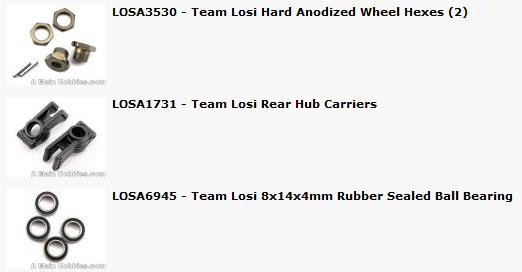

meus caros... este final de semana não vai rolar!
Tenho que fazer manutenção no meu carro... se liga o que vou ter que trocar!!!
O rolamento estourou de tal forma, que as bolinhas do rolamento estão dentro do plástico do rear hub carrier!!!!
Alguém pode me dizer se os rolamentos de cerâmica são melhores???

caddu81 escreveu:meus caros... este final de semana não vai rolar!
Caddu,
Como assim? Estou o rolamente e vc vai ter q trocar tudo isto? Algo erradoo....
Troca o rolamente e manda ver no resto...

Gondo escreveu:
Caddu,
Cara... o rolamento estourou de tal forma, que detonou todo o resto!
Sequência provável dos fatos:
1 - rolamento estourou e as bolinhas tinham que sair para algum lugar
2 - a wheel hexe segurou as bolinhas impedindo sua saída
3 - a wheel hexe no momento da aceleração, gira a pelo menos 25 mil RPM
4 - como está sem rolamento, o atrito de ferro com ferro, bolinha com a wheel hexe, esquenta todo o conjunto
5 - com as partes metálicas quentes, o plástico amolece e as bolinhas entram no plástico
6 - a wheel hexe fica completamente machucada
7 - o plástico esfria e as bolinhas do rolamento ficam presas dentro do plástico
8 - o que sobrou do rolamento fica preso no rear hub carrier
Eu ainda disse na pista, é normal esse jogo da roda traseira??? Estava muito desproporcional, com relação às outras rodas. E depois que estourou mesmo, toda vez que eu freava o carro saia de traseira na freada...
Enfim!!! Bora arrumar!!!
Gondo, vc tem um rolamento do pequeno aí??? É o que fica do lado de fora do rear hub carrier. Medida 8x14.
Person, o sextavado vc tem né???
Estou pensando sériamente em comprar meu primeiro hopup!!! Alluminium hub carrier!!!

caddu81 escreveu:Cara... o rolamento estourou de tal forma, que detonou todo o resto!
Para de colocar cachaça no rolamento que ele explode... Isto não eh rolamento é granada....
Devo ter este rolamento... te levo no outro sabado....
