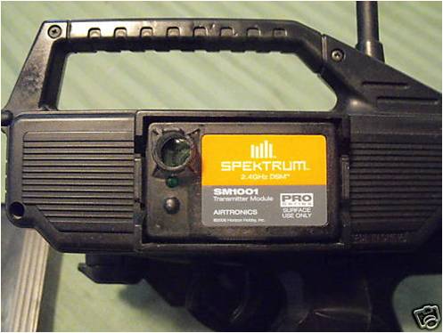

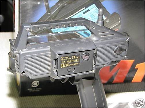

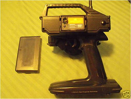

Olá amigo pixelman, agradeço a sua preocupação, o que quiz vc dizer à " não mexer com quem tá quieto", porém vejo vários rádios em fotos pela internet com a antena embutida, desde módulos da própria spektrum e até os originais das marcas, mas só não sei como é que o pessaol faz com o fio da antena, se existe um modo como passar o fio por dentro sem alterá-lo e no caso o pino plastico seria encaixado por estética mesmo, daí a minha curiosidade e posteriormente a análise de se faço ou não faço, ok amigo ???
gostaria de saber aqui se alguém fez e deu certo, entende?
um abraço.
