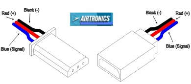

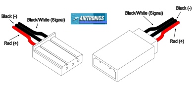

Bem ,pinagem do airtronics agora estão assim , os ATUAIS com fios AZUL,VERMELHO,PRETO , e os antigos PRETO/BRANCO,PRETO,VERMELHO:
- ANTIGO
- airt_old_conn.jpg (20.42 KiB) Exibido 1743 vezes
- ATUAIS
- airt_new_conn.jpg (19.86 KiB) Exibido 1743 vezes
