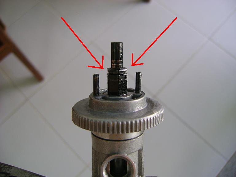

Gente, to aproveitando minhas férias e to dando aquela geral no meu auto desde ontem, hj eu to mexendo no motor, e esse parafuso que to mostrando ai embaixo eu nunca retirei. Hj quando fui tentar retirar, ele tá MUUUUUITO apertado, eu seguro o Flywheel e tento tirar ele o bixo nem se mexe. Alguém tem alguma idéia ai pra me dar??

Isso ai é apertado mesmo meu velho, muito apertado. Tenta com uma chave "jacaré" segurar o fly e soltar esta porca. Arrume algum método para segurar o fly e solta-la, pois existe uma chave específica que segura nos dois pinos da embreagem e que é o método mais correto. Outra coisa é que, depois de conseguir retirar essa porca, precisará de um saca polias ou um saca fly para retira-lo, pois também estará bem preso.

lgaaquino1970 a parte do Flywheel eu já to sabendo como faz, mas vou ver com essa chave jacaré ai que vc falou.. valeu pela ajuda..

será que se eu segurasse o flywheel com um alicate de pressão não resolveria não??

Cuidado para não machucar, acho que vai na boa.

vou enrolar em um pano e apertar com o alicate..

Esquenta um pouco que ajuda na hora de tirar.

Companheiro Bruno estamos com o mesmo problema digo agora meu problema e outro porque o parafuso que seguro o fly eu consegui soltar usando um alicate bico de papagaio, envolvi o fly em uma pano apertei com o alicate e usei uma chave estrela de 5/16 soltoou de boa, meu problema agora e tirar todo o gira para retirar os rolamentos.

agora voce tem que ir batendo com o cabo de uma chave de fenda até ele se soltar, é chato mesmo. Tem uma ferramenta para isso: http://www.rc-mushroom.com/product_info ... ts_id=9454
veja tambem este video que ensina como remover a fly wheel sem esta ferramenta: http://www.youtube.com/watch?v=UtNlUqWoxtc

meu estou com o mesmo problema, este parafuso não sai de jeito nenhum, por um acaso ele não é retirado virando a chave do lado ao contrario???

No caso do FW, é rosca normal e sim, é bem apertado. Come feijão e põe força no braço!

Bom, como minhas tentativas foram todas por água abaixo, eu levei em uma oficina onde trabalha um colega meu e consegui retirar.. eu deixei na mão dele e falei que era muito sensível e que era pra ele tirar sem usar nada ignorante de mais.. rs.. ai ele retirou pra mim, mas vou se sincero que nem vi como..
já montei e tá filé..

samueld escreveu:meu estou com o mesmo problema, este parafuso não sai de jeito nenhum, por um acaso ele não é retirado virando a chave do lado ao contrario???
o motor da revo a rosca da porca que segura o fly é ao contrario.

Pessoal eu soltei o parafuso que prende o fly ele esta solto agora eu tenho que bater nele para soltar o vira e isso mesmo ?
