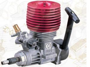

Qual o motor mais forte???
HPI Nitro Star T-15 Engine w/Pull Start HPI15101
ou
Thunder Tiger - PRO-18BX TTR9442
Qual desses é melhor?? o HPI diz ter 1,2hp e o Thunder diz ter 0,8Bhp ( qual a diferençe entre hp e Bhp??)
Os dois estão o mesmo preço: U$120,00
ou

Re: Qual é melhor? HPI ou Thunder Tiger??
cara eu uso um t-15! gosto bastaaante! motorzinho bom! corajoso!
facil de regular, não esquenta....
recomendo.
Talvez tenham digitado errado... veja que o B fica perto do H.
Cara, embora o TT seja maior, sou mais HPI...
a diferença entre horsepower e ber(não sei se é assim que se escreve)horsepower hp e bhp são muito pouca, se um carro tem 1hp o outro tem 1bhp, o bhp equivale a 0,8 ou 7hp.
preocura na net! o bhp é mto usado na europa.
o BHP e o HP não conversam entre sí, pois variam de motor para motor.
o BHP (ou Brake Horse Power) é medido diretamente a partir do volante do motor, utilizando um sistema de frenagem (Brake) que mede o torque para depois converter para potência.
Nesse método, agregados como Bomba d'agua, alternador ou qualquer outra coisa que "roube" potencia do motor são desconectados e assim o BHP se torna a potência pura do motor.
Já o HP é a potência daquele modelo de motor, com tudo o que deve estar anexado para o motor funcionar. Seria a potência que o motor instalado num carro normal forneceria para a transmissão..
Isso vale para carros 1/1..
Como os modelos não existe "agregados" ao motor que possam roubar sua potência, tanto o termo BHP como o HP possuem praticamente a mesma grandeza, já que ambos são medidos a partir do volante do motor, em todos os ranges de rotação.
Ou seja: O motor HPI é mais potente do que o da ThunderTiger.
Olooocko!!! Muito obrigado pelas explicações!!! Agora ficou claro que o HPI é melhor! Eu ia acabar escolhendo ele: 1- pelo consumo; 2- pelo tamanho(peso) e principalmente pela potência.
