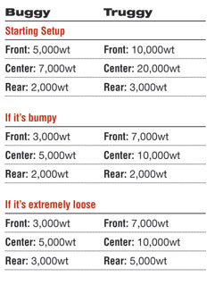

de uma olhada nesta imagem ele só trata dos diferencias
espero ter ajudado

Mas me tira umas duvidas, o pessoal do on-road fala em colocar graxa no diff traseiro e no dianteiro de 5.000 , posso colocar graxa no diff tras. do off?
Outra coisa, os diffs vem com pouco silicone de fabrica, devo injer todo o diff mesmo?
E pro amortecedores coloco qual? E troco com quanto tempo de uso?
