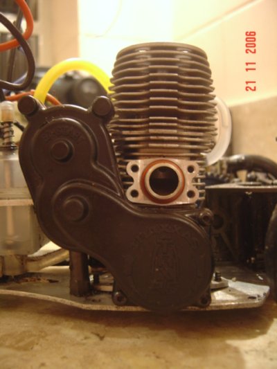

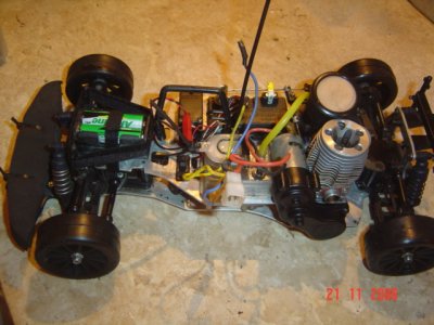

Pessoal,
Primeiramente agradeço a todos por me ajudarem e me incentivarem a trocar o motor do meu pureteen que era um GX-15, eu já comprei este RC usado justamente para aprender como funcionar e para um futuro comprar um bem mais potente.
Bom eu analisei e comprei um motor Traxxas 2.5 com partida elétrica, ele chegou na semana passada e só tive tempo de instalar o motor neste fds.... eu fui em algumas loja de modelismo para achar o montante e me falaram que não existe montante do motor traxxas para o pureteen, então eu fiz uma adaptação que aparentemente ficou boa, agora só falta saber se vai encaixar nas engrenagem que giram as rodas.
Está faltando comprar o pinhão e a pipa, mais estou vendo se já coloco um cambio de 2 velocidades... estou colocando algumas fotos para que vejam como está ficando.
Se tiverem mais alguma sugestão ficarei agradecido!
Obrigado!
Obrigado!

hehe,
Esse RC tá virando um Nitro 4-TEC 2.5 da Traxxas.
Voce vai usar o EZ-Start nele certo ? Vi que vc colocou o conector eletrico do lado esquerdo.

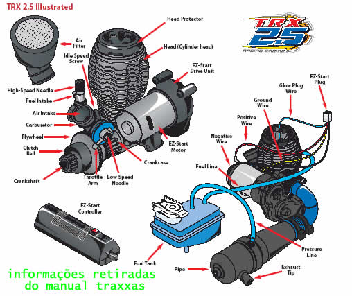

Cario,
Então, aproveitando a pergunta: Sobraram dois fios um azul e um amarelo, onde devo conecta-los? Pois o preto e vermelho ficam no motor da partida eletrica, acho que e neste EZ-Start, se for neste está entre o motor e o tanque, ou seja no lado esquerdo mesmo.

Pelo manual da Traxxas , o amarelo tambem é um GND ( negativo) , e o azul vai até a vela, no momento em que acionar o botão vela+EZ entra em ação !
Isso eu conclui pelo manual , veja a figura !

Professor Adelcios
está correto.
Eu tenho um Revo e nele o fio amarelo está preso num dos parafusos que prendem o motor no montante do motor. Já o azul com aquela pontinha preta voce encaixa na ponta da vela. Recomendo voce usar um alicate de ponta fina e em cada uma das pontas dele coloque um pedaço de tubo de combustível, para quando voce pegar nele (para tirar/colocar) com o alicate voce não o destruir. Esse fio azul é molinho de destruir. Se voce não quiser usar o fio azul, compre um aquecedor de velas, com isso vc vai economizar a bateria do EZ-Start Controller (vide imagem acima do Adelcios).
