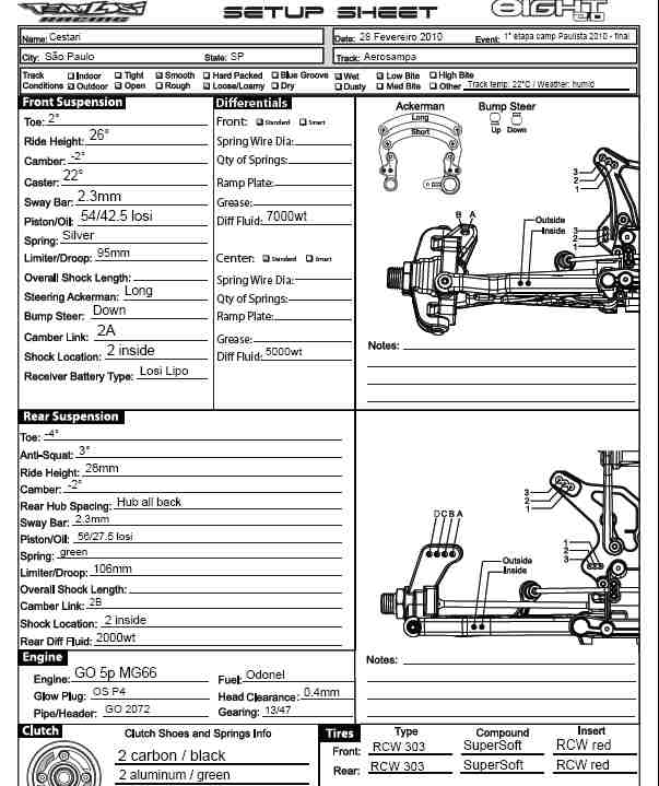

Ola
estou enviando também o set up que usei no buggy no domingo na final na Aerosampa.
um abraço
Set Up buggy Losi - 1° etapa Paulista Aerosampa
aerosampa - 1° etapa paulista 2010.jpg (56.72 KiB) Exibido 1737 vezes

Valeu Cestaric, queria saber mesmo o setup que usou nessa pista, sendo que o meu buggy tmb é um losi, já dá pra se ter um parametro de como andar na aerosampa.

realmente o setup do cestari era otimo o meu estava bem parecido ou muito parecido ate os pneus e percebi que estava muito bem com controle total sobre o carro . mas não consegui largar quebra de biela quando meu mecanico abastecia o carro para colocalo no chão não vi que ele estava com a tampa do tamque aberta e acelerei muito forte.. e um abraço, me tirou da disputa por uma boa posição, pois o 1 ja estava garantido com meu amigo fabricio que estava com carro e motor perfeitos.. agora vi que um bom setup e a escolha de um bom pneu são muito importante mesmo para pilotos que não são te ponta como eu. mas podemos ter um caro mais facil de se guiar e obter bons resultados. por isso agora em diante é chegar na pista e copiar o setup do cestari,
