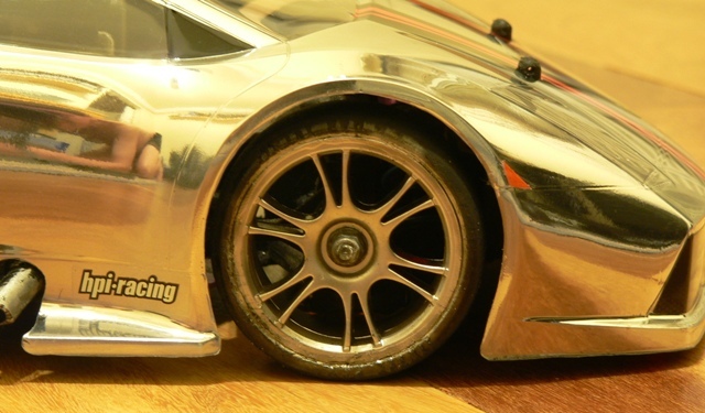

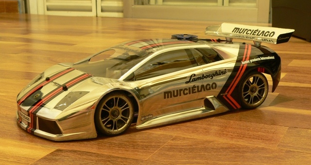

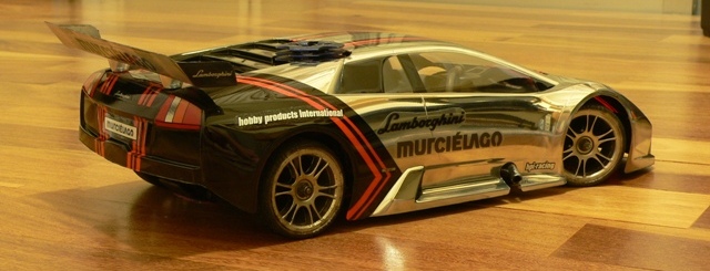

Como prometido, umas fotos da roda com pintura cromada.
Só para efeito de comparação, dá uma olhada na bolha e na roda. Vejam como ficou MUITO diferente!
Hehehhehehe
Hehehhehehe
- Detalhe da roda
- p1040658-reduzida.jpg (114.07 KiB) Exibido 2733 vezes
- Frente
- p1040656-reduzida.jpg (109.39 KiB) Exibido 2733 vezes
- Traseira
- p1040657-reduzida.jpg (79.74 KiB) Exibido 2733 vezes

é que a bolha tem muito mais area lisa pra dar o efeito brilhante.... sem contar na facilidade pra preparar, lixar etc....Gazo escreveu:Como prometido, umas fotos da roda com pintura cromada.
Hehehhehehe
cara achei irada a pintura.... q tinta especificamente vc usou?

Legal o efeito do cromo né?
Detalhe que parece um espelho.
Mas tenho que fazer uns avisos... Ainda vou testar um jeito de chegar ao cromo nas rodas. Não vou descansar sem antes conseguir! ehhehehe
Mas para a bolha vão dicas:
Limpe a bolha muito bem. Se tiver qualquer coisinha, cola, risco, impressão digital, vai aparecer no final!!!!
Outra, eu apliquei demãos bem leves, secando com o próprio aerógrafo, como procedimento do fabricante. Passei PELO MENOS 7 DEMÃOS!!!!!!!
Quanto mais passar, mais efeito reflexivo vai ter. Mas vai ter mais chances de descascar.... Eu acho que exagerei um pouco. Mas como é minha terceira bolha, tá bom!!! ehehhehehe
