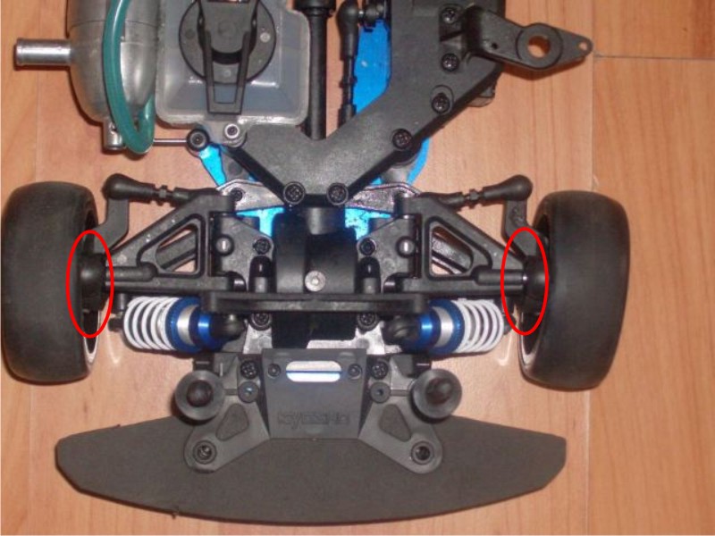

há algum tempo parti o cardan da frente do lado esquerdo e dobrei as rótulas.
Desmontei,tirei as peças que não estavam boas,pus umas novas,montei.
Mas agora reparo que a roda do lado que eu desmontei está torta em relação á outra.:(
o que acham que está mal?e o que devo fazer?
Fotos:
nesta pelo risco do chão da para ver que está torta
A roda de tras esta direita e segue o risco
Aqui da para ver as duas juntas o que prova que não é direcão mal afinada

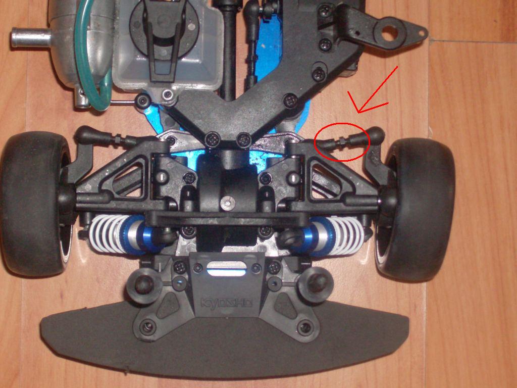

Amiguinho...
Dá uma olhada na foto que estou repassando.
Tira esta linkagem e aperta um pouco. Com isso vc vai mudar o alinhamento da roda.
Facinho. Dá uma geral pra ver se vc não estourou ela...

Opa amigo.
Cara seu carro está todo desajustado as rodas trazeiras ficam ligeiramente fechada ou comvergindo ou na lingua dos automodelistas toe in, quanto as rodas dianteiras devem ficar ligeiramente aberta ou divergindo e na lingua da galera toe out, mas o ideal mesmo seria repassar todos os ajustes do carro como cambagem e outras coisas.
Na foto que mostra a roda aparentemente ta com os pneus originais do carro seria bom trocar pro um de borracha (sintec ou outra marca ) ou de espuma por que o pneu original nao tem grip nenhum e isso prejudica mais ainda pra fazer curva

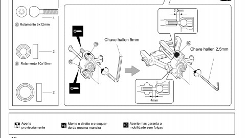

HMN$ escreveu:há algum tempo parti o cardan da frente do lado esquerdo e dobrei as rótulas.
obrigado
Teu problema amigo está nos pillow"parafusos com cabeça redonda" que estão aqui dentro dos hub´s. Olhe no manual que term uma distância a ser respeitada entre a balança e o hub.

obrigadão.fiz o que o gazo disse e ficou um pouco melhor mas não vira completamente para o lado da roda que estava torta vou fazer o que dizem incluindo os ajustes de toe in e toe out.
