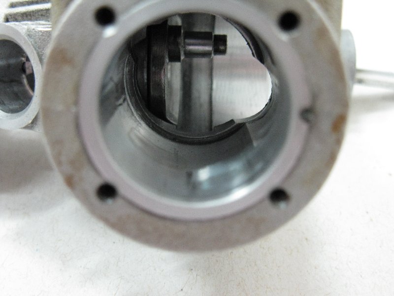

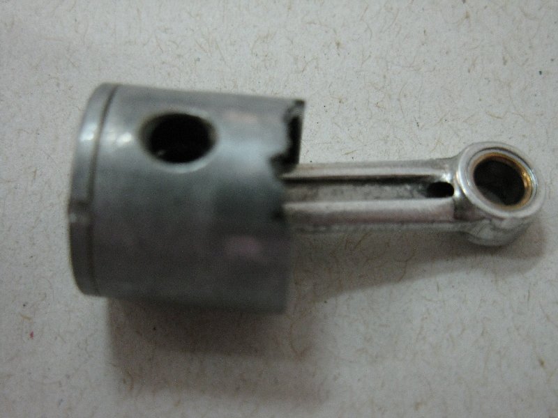

Ontem estava andando com meu fazer... qdo o motor morreu,.. e travou.. nao girava mais....
cheguei em casa... e desmontei ele... e vejam o que encontrei
preciso agora ir atras das peças...
voces acham que o bloco estragou??? o que pode ter ocasionado isso?? o motor tem 1 galao rodado...
- Esse pistão já era...

- Interior do bloco.. acho que nao estragou..
- img_0359.jpg (61.06 KiB) Exibido 1097 vezes

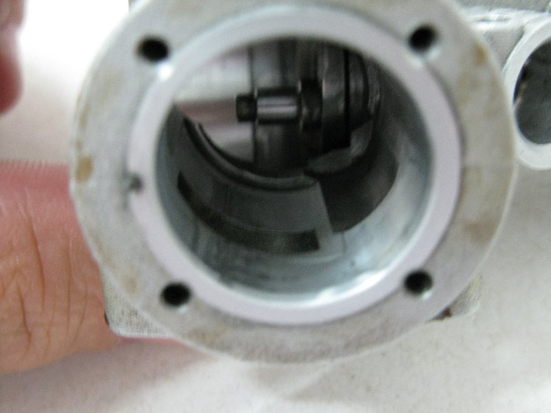

- Interior do bloco 2
- img_0360.jpg (58.38 KiB) Exibido 1098 vezes

e o que vcs acham do bloco??? ta zuado ou nao??

creio que não.. o meu drx funciono mesmo com o pistão asism. eu passei a micro retifica nele.. e funciono normal..

Eu acho que o bloco deve estar normal.
Veja se os rolamentos tem folgas e se eles giram bem ou dão alguma travada.

nossa cara!! pistao foi pro saco de vez!! ve se no bloco nao tem nenhum risco muito fundo...

Se o rolamento não ta com jogo e a biela não está trincada, pode ser que ainda funcione esmerilhando a rebarba da saia do pistão.
Mas com certeza a camisa tb já deve estar riscada, então, mesmo se ainda funcionar, vai ficar bem meia boca. não vai ter compressão.
Eh melhor vc trocar o kit de camisa e pistão e testar. Se ficar bom, não vai precisar trocar o bloco.
Caso vc queira trocar o motor por outro melhor de outra marca, vc pode colocar uma outra placa de suporte de motor para o Fazer, o cód. é FAW003, aí fica bom.

É amigo o jeito ai é de trocar esse kit de camisa pistao e biela.
Por que mesmo c vc der um tapa no pistao nao da pra garantir que ta tudo legal.
E o que um kit de 150 reais agora pode transformar num motor de 450 depois.
Agora em vez de c preocupar c da pra arrumar deveria tentar descobrir o por que que fez isso pra num futuro nao fazer denovo.
Uma coisa é certa, vc tava andando com o carro numa temperatura fora do ideal.
Quando o motor anda numa temperatura alta pro muito tempo as caracteristicas do metal muda e como vc andando com ele mais fino isso tb tende a aumentar o RPM do motor juntou uma coisa e outra e acabou acontecendo isso.
Qual era o combustivel que vc ta usando?
O fazer por ser um carro RTR ele é normalmente lento e ainda mais por ter uma marcha só ai é comum o pessoal da uma afinada nele ja por esse motivo o motor tende a esquentar um pouco mais do que o normal por que ele so trabalha em alta.
Outra coisa o motor do fazer nao rolo legal ai no Brasil que tem um clima quente c vc der uma procurada no forum vai ver que em muita gente reclamendo e perguntando sobre a temperatura ou o que fazer pra dar uma baixada nela.
