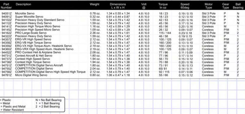

Mensagem por adelcios »
Muito bom trabalho eim !!!
Estou colocando as especificações que faltaram para o SAWA , derrepende vc pode querer colocar lá tb, ficara ainda mais completo !!!
Parabens pela iniciativa !!

Mensagem por Losfer »
valeu adelcios, vou adicionar à planilha essa relação de servos.
