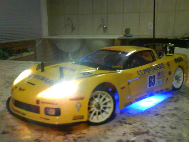

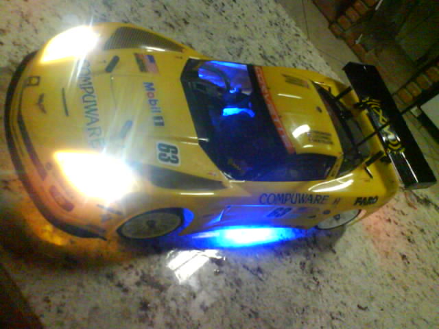

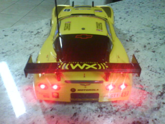

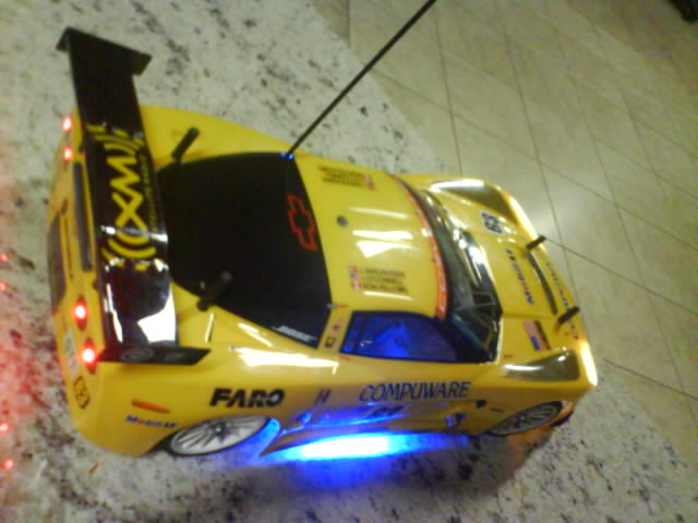

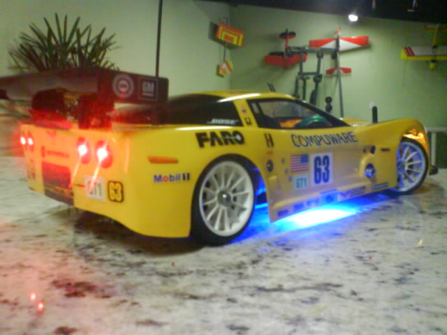

E ai galera, comprei umas rodinhas de drift para meu kiosho fw06, ja ate briquei com ele na quadra perto da minha casa ele desliza como se estiverse rodando no gelo, mas como sou novo no automodelismo gostaria de uma ajuda alem da roda tem mais alguma alteração q deve ser feita no carro paradrifar, apesar de q não sera constante. Ai vai algumas fotos do FW06

Mais fotos

Falta cortar a bolha para ventilar o motor !!
Fazer drift com RC da combustão é fogo !!! Cuide com o superaquecimento ainda mais com motor Kyosho !!
