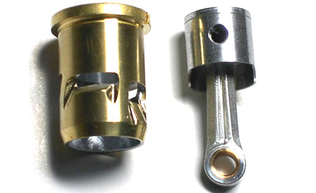

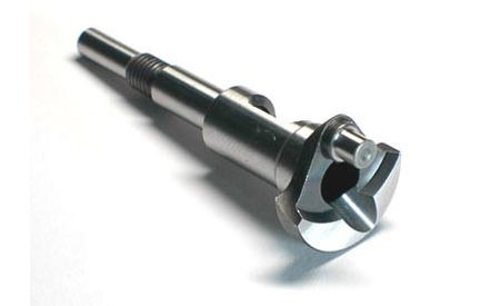

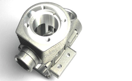

Ola a todos, vou colocar aqui oque achei do motor D3R da STS Engines .
Apos ter recebido do amigo Miguel, Importador da marca STS, ummotor modelo STS D3R .
Antes de amacia-lo, desmontei o motro todo para verificar alguns pontos, e maio deles o fato de todos sempre dizer que motor que nao seja da linha Novarossi, e preciso abrir antes de funcioar pois sempre tem sobras e residuoas de material etc...
Bem abri o motor, e vi um produto de otima qualidade e otimo acabamento, sem residuo algum, bem lubrificado etc,,, .
Apos isso montei no meu modelo, e fui pra pista ai a Surpres, foi o motor com maior compressao que ja vi para amaciar ate hoje, e olha que ja foram varios, apos funcionar o primeiro tanque , optei pelo amaciamento do motor conforme o manual indicava .
Apos os 10 tanques , coloquei o carro para rodar na pista com mistura gorda, e marcha bem soltinha para nao forcar o carro .
Bem o amaciamento durou alem doque se imaginava,devido ao motor ser muito compimido .
HOje fui para pista ja com o motor totalmente amaciado mas ainda precisando soltar mais, oque poude perceber e que o motor respondeu super bem, com caburação bem acertada, taxa,pipa e relacao, ele nao deixou a desejar em nada aos motores Top .
Pude perceber que o motor e economico, rodou 6,40 com um tanque com temperatura em 105, medidos apos o 2º tanque.
Oque notou-se tb foi que as retomadas do motor e seu ponto forte, na reta tanbem obtem-se otima aceleração .
O motor AINDA esta todo original,mas para o proximo final de semana, ja estara com retrabalhos em Gira, Camisa e pistao, devendo assim melhorar na alta .
Segue fotos para detalhar melhor o motor.
Bem estas sao as primeiras fotos, semana que vem posto o motor ja trabalhado, na primeira impressao apos amaciamento, acredito ser um motor com otimo custo beneficio para quem gosta de Competir mas nao deixa de lado o prazer do Hobista de fim de semana.
Agradeco ao Miguel e Salvador pelo motor,com certeza ele fara bonito nas pistas do Brasil.
