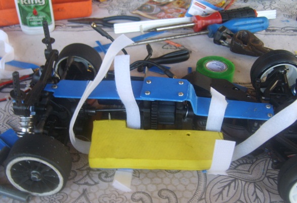

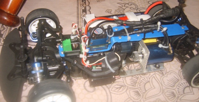

Comprei este FW aqui no forum mas, decidi não utilizá-lo como nitro e sim como eletrico.
Converti este automodelo e o resultado é fantastico.

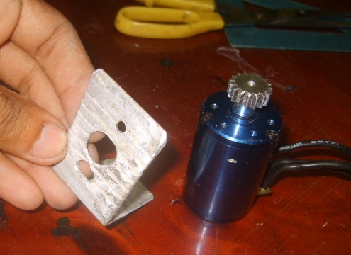

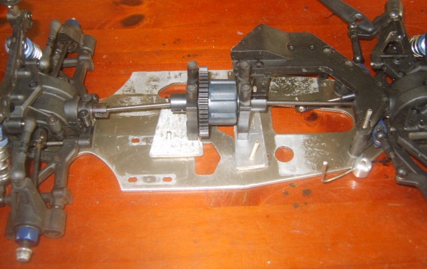

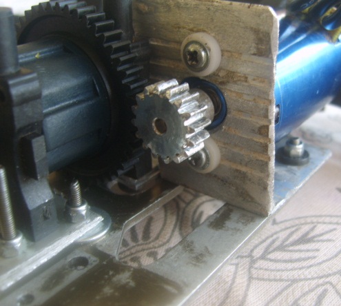

Ainda não deu para testar este automodelo pra valer porque aqui em Salvador chove bastante e, por enquanto, em minha sala ele roda legal.
O motor é um EZRUN de 6.000 KV e a bateria é de lipo de 7.4V.
Gostaria de deixar claro que a emoção e a satisfação de pilotar um automodelo a nitro é fantastico e nenhum eletrico (por mais veloz que seja) não irá tirar esta sensação de prazer em meu momento de relaxamento e divertimento na hora de um pega com os amigos com os nitros (seja 1/10 ou 1/8 no meu caso).
Mas, uma hora o tanque esvazia e temos que dar um tempo até o motor esfriar: durante esse tempo, não estarei parado ou soprando o cabeçote do motor para esfriar logo (bricadeira), estarei rodando de eletrico.

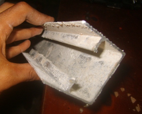

Foi um desafio porque não tem peças para a transformação, tudo foi emprovisado mas, uma pessoa com tempo e paciencia consegue fazer algo assim, como muitas outras coisas em nossa vida.
segue abaixo mais fotos dele.
valeu, tudo de bom.

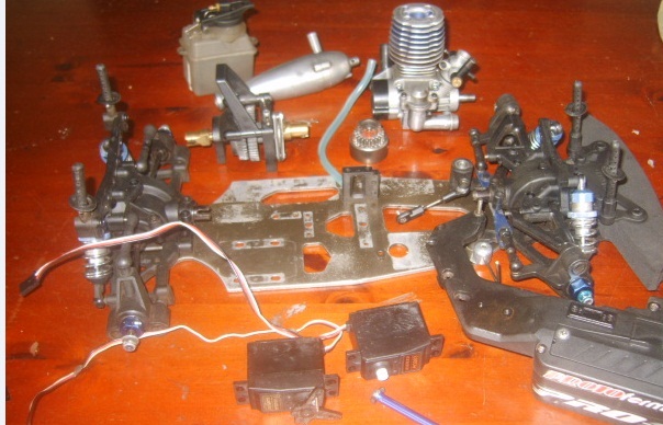

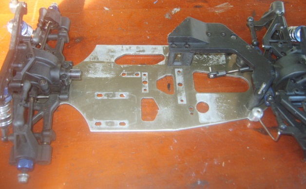

Re: FW 06 eletrico (esse nem a Kyosho esperava)
mais fotos.
