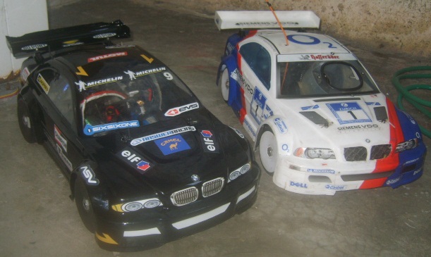

Já tinha convertido o meu buggy Inferno MP-7.5 em on road com a bolha da BMW da Kyosho mas agora, peguei o meu outro Inferno MP-7.5 e converti para on road e ELETRICO.
Já tinha postado estas fotos no site do RC eletrico mas, resolvi compartilhar este automodelo modificado com os amigos do hobby.
Segue as fotos da minha conversão com a bolha BMW pintada de preto por mim.
obs: a outra BMW é nitro com a bolha original da Kyosho.

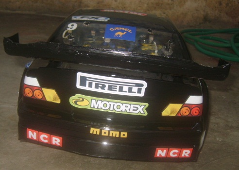

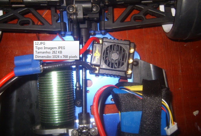

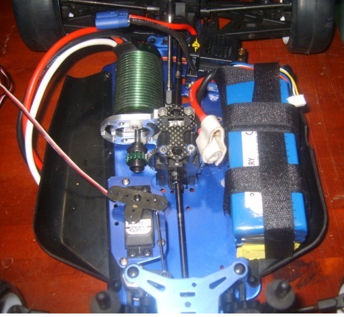

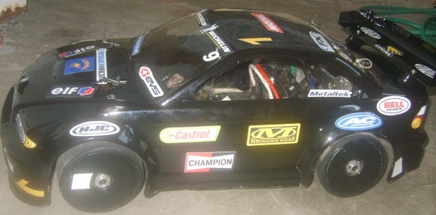

mais fotos

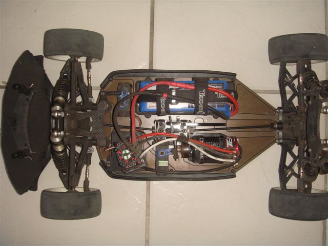

Carro: MBX6
KIT EP: Tekno
Motor/ESC: Tekin 2650kv
Bateria: 4S 5000mhA

o seu automodelo é escala 1/7?
vejo que ele tem muito espaço para organizar o esc, bateria, motor, etc...
esse foi um de meus problemas para agrupar todos os itens no chassis do inferno.

Não é 1/7. Eu estou usando o chassis do truggy, porem com as bandeijas do buggy. Optei por esse chassis mais longo pra poder usas as bolhas do GT2
