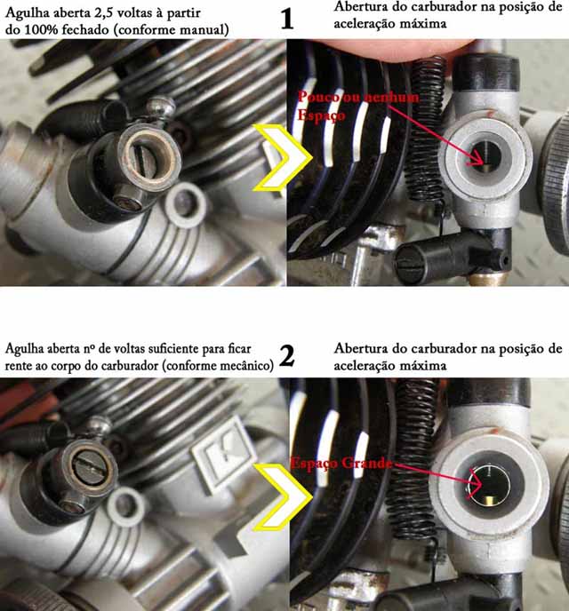

Aproveitando o feriado prá dar uma limpeza no rc, e aproveito para postar a dúvida seguinte:
No manual do kyosho o setup inicial para regulagem é em 2,5 voltas à partir do fechado, oque deixa a agulha beeem lá para dentro do pino que faz a aceleração (número 1 da foto), pois bem, o mecanico que tenho contato disse que a agulha de baixa deve ser posicionada rente ao corpo do carburador (numero 2 da foto). Porém, para ela chegar nessa posição rente, tem de se dar 8 voltas nela (!) oque eu acho muita diferença.
Estou usando o carro com a regulagem número 2, ele solta muito óleo pelo escape, tem certa dificuldade de manter a lenta e as respostas ao acelerador não são muito rápidas, a menos que ele esteja bem quente.
Pode ser isso?
Pode ser isso?

O manual diz que eh para fechar a agulha do ponto que fica rente ao corpo, ou seja, feche 2voltas e meia do ponto da foto 2......

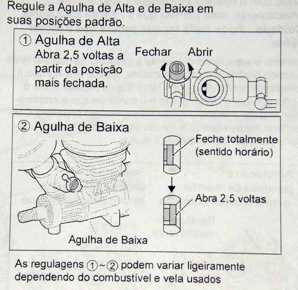

O manual é bem claro, fechar tudo e depois abrir (segue foto), talvez fosse o caso do importador que publicou o manual rever essa informação até, vou tentar da forma que o amigo colocou para ver se melhora, se conseguir melhores resultados, posto aqui

Justamente nesse tópico que você indicou você fala sobre essa distância da agulha de baixa em relação à entrada de combustivel, e é nesse ponto que eu estava em dúvida, eu vi que na aceleração máxima a agulha se mantinha a distâncias muito diferentes quando se seguia a orientação do manual, e quando se seguia a orientação do mecânico, essa discrepância que estava me incomodando,
Se der ainda hoje eu vou religar o motor (ontem comprei as juntas do cabeçote e do escape) e testar as orientações dadas aqui, já acho que vai ser mais tranquilo acertar a carburação da lenta agora

E aí, Rodrigo, conseguiu a regulagem? Cara, realmente acho que a orientação mais plausível é a do "mecânico", foto 2. Porque a agulha de baixa vai atuar de média para baixa rotação. Com o carburador totalmente "acelerado", a posição é mais ou menos a da foto 2. Só não entendi qual é a do manual. Tá muito esquisito. Abraço. João Paulo.
