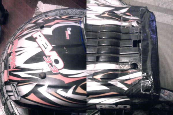

Então pessoal...
Estou com um problema aqui...acho q entortei meu chassis...
como da p ver na foto abaixo...os furos ñ batem mais...
antes eu apenas deixava a bolha em cima dela e encaixava perfeitamente...
agora ñ cabe mais...como da p ver...
encaixando a parte traseira a frente fica fora...e vice-versa
será q ta torto mesmo...alguem já passou por isso?!?!
ou o que mais poderia ser???
como sou novo no hobby acho q acabei me empolgando demais...acho q fiz besteira....hehehe...
eu andei dando uns pulos c ela e caindo errado...de traseira e de ponta cabeça
dei umas porradas em paredes e arvores de frente tbém....
por favor me ajudem...

- com a bolha encaixada na traseira a frente fica fora...e vice-versa
- foto_01.jpg (103.95 KiB) Exibido 719 vezes
- foto_02.jpg (126.67 KiB) Exibido 719 vezes

Re: Acho q entortei meu chassis_Revo 3.3
verifica os suporte das bolhas e as torres, geramlente em capotagem e porradas elas ficam tortas,se fosse chassi tu tinha perdido o montante do motor, suportes e etc,al.go preso no chassi, repara as torres e o suporte, fo.rte abraço

então ManoMarcal...
já desmontei as 2 torres e ñ reparei nada torto...porem ñ tinha nenhuma boa pra comparação...dai montei denovo...e continua assim...
as fotos foram depois da desmontagem...
vou ver se consigo emprestado de alguem pra comparar
e como vc disse...o montante do motor foi pro saco tbém...mas só o berço dele(onde ele é parafusado)...as barras laterais continuam inteiras...
outra coisa q entortou...foi a Pipa do escape...aquela curva q sai do motor...
foi comprimida qdo caiu de traseira...foi depois desse rola q percebi q a bolha ñ cabia mais...
ñ reparei mais nada...
na verdade ñ consegui ver nada torto...porem a bolha ñ encaixa mais...
vou tirar mais fotos hoje anoite...da pipa e do berço quebrados...
vou usar a maq mesmo...p ter mais qualidade...essas fotos eu tirei c o celular, ñ ficaram boas...
obrigado...
abrass...T+
Ta torto mesmo....
Hoje levei ela la na Competition hobbies...falei c o atendente(ñ me lembro o nome dele), ele deu uma olhada...e o veredicto foi....
"seu chassis ta torto mesmo"...
ele até me mostrou a traseira torta...meio embarrigada pra cima
um novo custa acho q R$220...la c eles...
na A Main Hobbies eu vi por US$50
ñ queria gastar esse dinheiro agora....
vou montar o motor nele assim mesmo...se rolar...fica assim...
agora fica a duvida...tem como desentortar ele??
alguem ja teve esse problema e conseguiu arrumar??
ele me disse q eu consigo desentortar ele...so precisa de paciencia...uma mesa bem plana...um martelo de borracha...um olho bom...e...se tiver um chassis pra comparaçao melhor
e claro...mais paciencia pra desmontar ele todo e montar devolta...
mas será q consigo alinhar ele direito??
ou derrepente desentorto ele e entorto pro outro lado??e fica pior d q tá??
me ajudem por favor....
Acho que pior do que tá não fica.
Eu particularmente já desentortei um chassi e ficou muito bom.
pow cara, o ruim do chassi da revo q ele é ondulado, pra desentortar fica meio dificil e outra tem q ver q se chegou a quebrar o montante ,se vc colocar outro pode acabar quebrando de novo, eu vi no ml um chassi da revo por 110 reais novo, e toma cuidado com os jumps heim heheh
