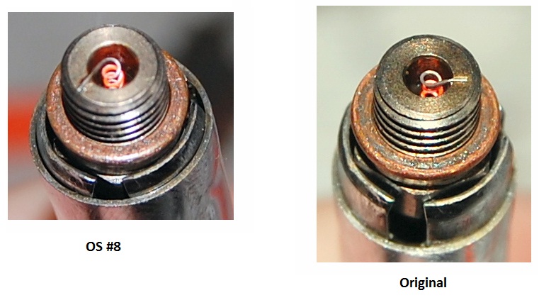

Para ilustrar melhor a minha dúvida com relação à questão das velas, seguem as fotos das minhas velas:
Vela OS #8:
Vela Kyosho original do motor GXR 18:
Acho que a vela kyosho já foi pro beleléu (está com depósitos no filamento e o brilho já é precário...), mas tenho dúvida com relação à vela OS...
Claro que estou comprando velas novas, mas gostaria de ter certeza de que as velas estão ruins antes de jogá-las no lixo!

Re: velas... momento da troca
A vela num tá ruim não, dá pra usar como teste para o aquecedorguilcm123 escreveu:Para ilustrar melhor a minha dúvida com relação à questão das velas, seguem as fotos das minhas velas:

Pra mim a OS#8 tá boa..
Ajudando com as fotos:
- velas.jpg (90.09 KiB) Exibido 1734 vezes
