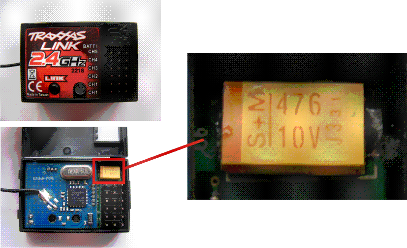

Olá a todos os amigos aqui do fórum. Estou com um baita problemão.
Deu um pequeno curto no receptor do meu Jato 3.3 , o modelo do receptor é o TRAXXAS LINK 2218 , onde queimou um capacitor , como tenho um pouquinho de experiência em eletrônica , consigo fazer a troca do mesmo , pois aparentemente não danificou nenhuma trilha.
Peço a todos que tenham esse modelo de rádio/receptor que se possível deem uma olhada no capacitor e me passem o código que está escrito para que eu possa efetuar a troca do mesmo.
Anexei uma foto para facilicar a compreensão de todos. ( Nessa foto tem um capacitor porém não é o correto , eu apenas efetuei a troca por esse para fazer teste. A voltagem dele é maior , porém a frequência não bate , ele fica piscando apenas. )
Desde já agradeço a ajuda !!!

Ola amigo, pelo que conheço p esse capacitor estourar, outra coisas foram para o beleleu .. provavenmente nao foi so ele q queimou nao viu

Eu consegui achar o código do capacitor, porém realmente danificou outras coisas. ( chip de programa e 1 trilha que é tão pequena que não consegui reparar.
Mas de todo caso , fica a dica que dependendo da intensidade do curto é possível recuperar a peça.
