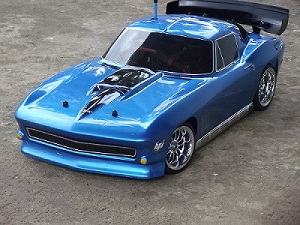

Galera !
Quero agradecer muito a força de todos neste tópico!
Comprei o carro e vou dizer! shown de carro! anda bem! ótimo no drift! ótimo para grip!
Enfim estou extremamente satisfeito com o carro!

Muito bonita a bolha. Parabéns pela aquisição.
