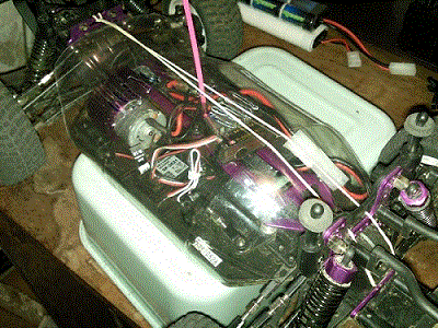

Dale Galera bele? tenho um HSP 1/10 elétrico off e durante minhas pilotagens percebi muita sujeira tipo pedrinhas barro mesmo e areia por tudo assim que tirava a bolha tanto que umas destas pedras entraram na proteção da coroa/pinhão e detonaram os dentes. Dai em uma de minhas pesquisas de peças achei para o Traxxas Slash umas porteções a overtray e undertray sendo a primeira muito bem recomendada, fui procurar para a minha maquina mas não encontrei nada até hoje. Alguem sabe onde posso achar algo similar ou igual ou até um projetinho ou tutorial????

amigo... faz umas caixas de roda Com garrafa PET ... que seu problema ta resolvido.. !! depois tento achar.. o seite aonde vi, o cara fazendo pro carrinho de rally dele.. !!
o que o pessoal do eletrico Rally faz tbm... é colcoar uma proteção em cima do chassi, seria uma sub bolha... rss... fica em montada por baixo da bolha (carroceria) do carrinho

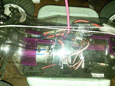

Jason e Lukits valeu pelas dicas com elas vcs me deram uma Luz no fim do tunel hehehe mas falando serio o esquema da garrafa pet, fiz um protótipo rapido recortando no meio, fundo e bico assim como cortando em lugares estratégicos dai olha o resultado, ainda farei testes e se tudo der certo farei os estudos para melhorar desenho, ventilaçao e fixação

ficou 10, pois agora não vai pegar pedrinhas, terra, etc. mas a bolha encaixa direitinho??? mas fez com pet?

Fala Lucas, valeu o encaixe ficou intermediario digamos pq a pet depois de cortada enrrolava em "canudinho" como papel e foi pet de refri 2Lts, o bico foi cortado pouco para ficar afunilado na torre/gear box liberando a direção fechando a frente para as pedras que a dianteira (4wd) levanta e a traseira tem um elevado que formou uma "calha" que joga a sujeira para lateral e não para a parte de traz que fica a coroa/pinhão. ficou só a fixação e esta tendencia da pet errolar por isso do elastico para precionar para baixo a proteção.

No meu caso ainda não testei foi domingo de noite que recortei a "sub" ou infra bolha. Fiz recortes finos em quantidade para evitar super aquecimento do motor (RC540 escovado), ESC e Bateria. Veremos este fim de sem.
