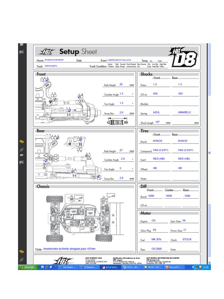

Pessoal,
Campeonato Paulista;
Pista AeroSampa
D8 Editiona Hara
Pista AeroSampa
D8 Editiona Hara

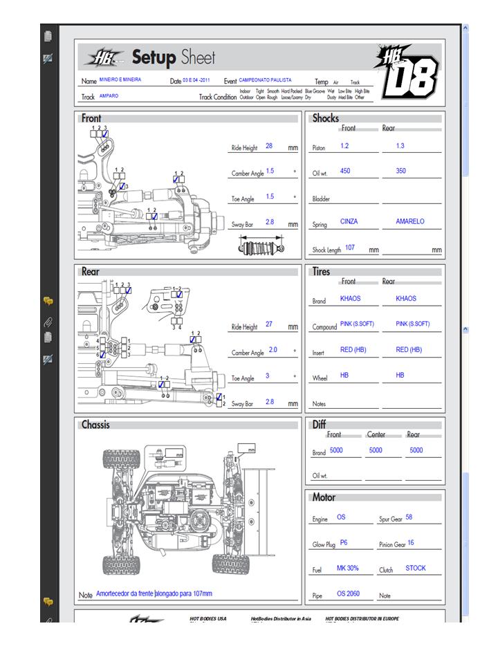

Seguindo Pessoal:
Pista Amparo;
Buggy Edition Hara.
Pista Amparo;
Buggy Edition Hara.

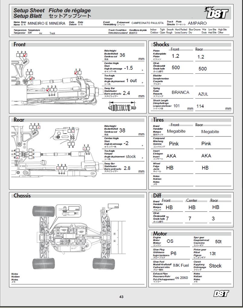

Campeonato Paulista
Pista de Amparo
Truggy D8T
Pista de Amparo
Truggy D8T
