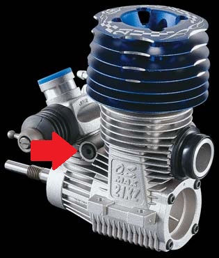

Ola amigos tenho um HPI R40 e sou meio novato na modalidade e ainda estou aprendeno as coisas, mais notei q sempre q estou andano com meu r40 aquela pecinha ali onde fica o filtro de ar esta se soltando do motor, eu encaixo ela ate fica bem encaixadinha, chega a fica bem duro impossivel de se tirar com a mão, mais mesmo assim quando ligo o carro e do umas voltas ele vem afroxando ate q fica praticamente solto, e acho q isso ate esta fazendo o carrinho gastar mais nao tenho certeza, gostaria de uma ajuda, oque posso fazer pra corrigir esse problema, nao parece estar nada quebrado, tentei apertar mais parece q volta a acontecer, isso é normal ? obrigado desde ja

De qual peça exatamente você está falando?
Se for o cotovelo de borracha que você utiliza para ligar o filtro de ar ao carburador é bem simples de resolver, utilize uma sinta plástica para prender ele na boca do carburador e outra para prender o filtro no cotovelo.
Se for o carburador, você vai ter de apertar um parafuso que está no bloco do motor. Para facilitar um pouco o aperto do carburador você tem que afrouxa um pouco o parafuso, ajustar a posição do carburador, deixando ele o mais atarraxado possível no bloco do motor e ai você aperta novamente esse parafuso. Na imagem que se segue você encontra a localização deste parafuso no motor.

- Local do parafuso que segura o carburador.
- osmg2040.jpg (42.6 KiB) Exibido 201 vezes
