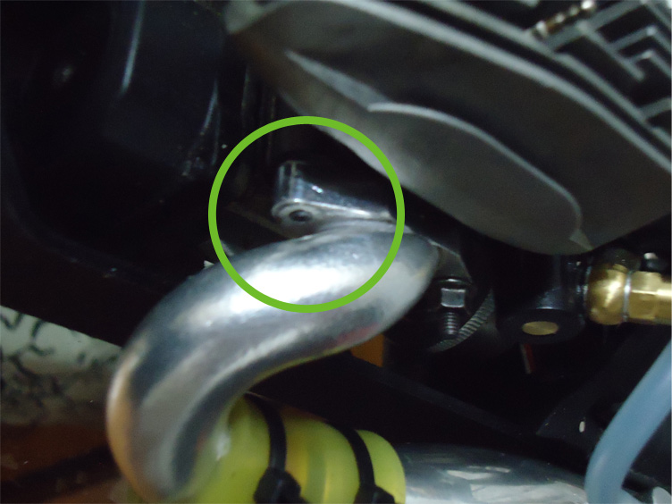

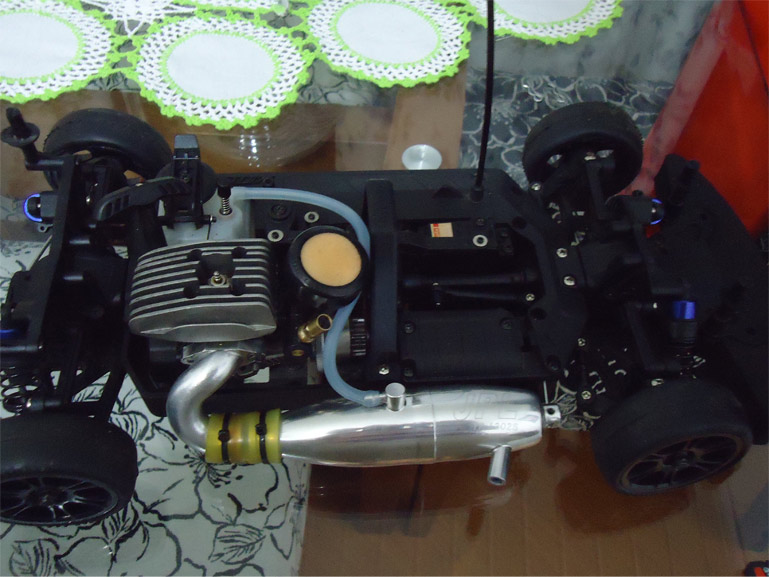

Coloquei uma curva e pipa de alta performance no meu Kyosho Fazer, afim de melhorar o rendimento do motor.
Comprei a curva pipa JPL, tá certo que fiz uma adaptação, mas não consigo colocar a porca de um dos parafusos para fixar a curva no bloco do motor. Aí vaza combustivel...
Tentei com uma porca bem pequena, a menor que já vi e não encaixa por que a curva está praticamente encostada na base, não há espaço para colocar a porca.
Vejam as fotos. Perguntas:
Será que a peça veio com defeito? Muito "curvada para trás"
Se eu colar com uma colca de silicone de alta temperatura(dessas para motor de carros) resolve, mesmo sem a porca de um dos parafusos?
Obrigado e espero a ajuda...

Isso é comum nessas pipas JPL. Você vai ter que pegar uma dremel, ou uma lima chata, e gastar esta parte da pipa para rebaixá-la e conseguir colocar uma porca ali para apertar.
Esquece deixar sem.
Pergunta, tem certeza que a curva veio sem rosca ali? Porque normalmente não se colocar porcas, já vem com rosca e esta solução que te dei é para quando se aperta demais e estraga ela ali, ai tem que colocar porca.
Esquece deixar sem.

Vou tentar limar e gastar ali para colocar a porca.
Na verdade a rosca existe, mas não há aperto suficiente para evitar vazamentos.
Obrigado, posto o resultado em breve...

Amigo, o problema não é esse, há sim aperto suficiente na rosca, o parafuso é que fica muito comprido, basta colocar um menor, utilize um parafuso que fique com no max 1mm pra fora que vc não vai ter que utilizar a porca, caso o parafuso comece a soltar com a vibração, um pouco d trava rosca ou uma arruela de pressão resolvem.
Abs.
Vinicius Madero.
Abs.
Vinicius Madero.
