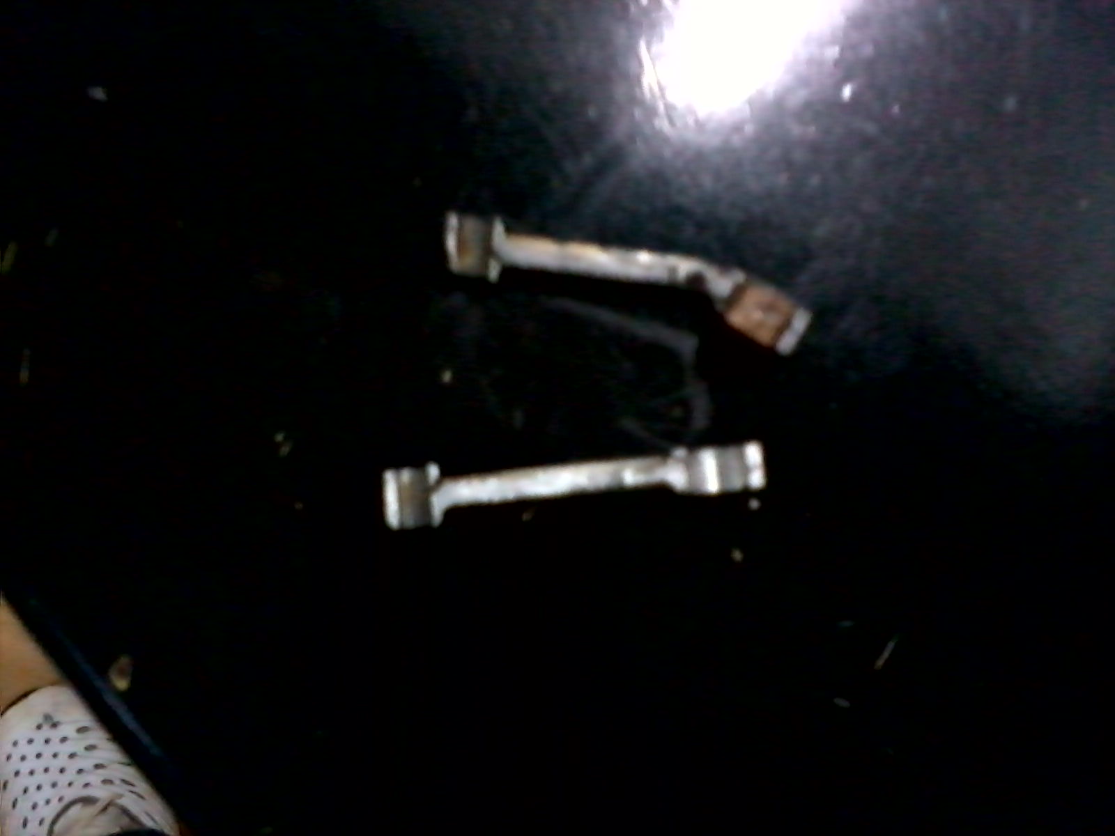

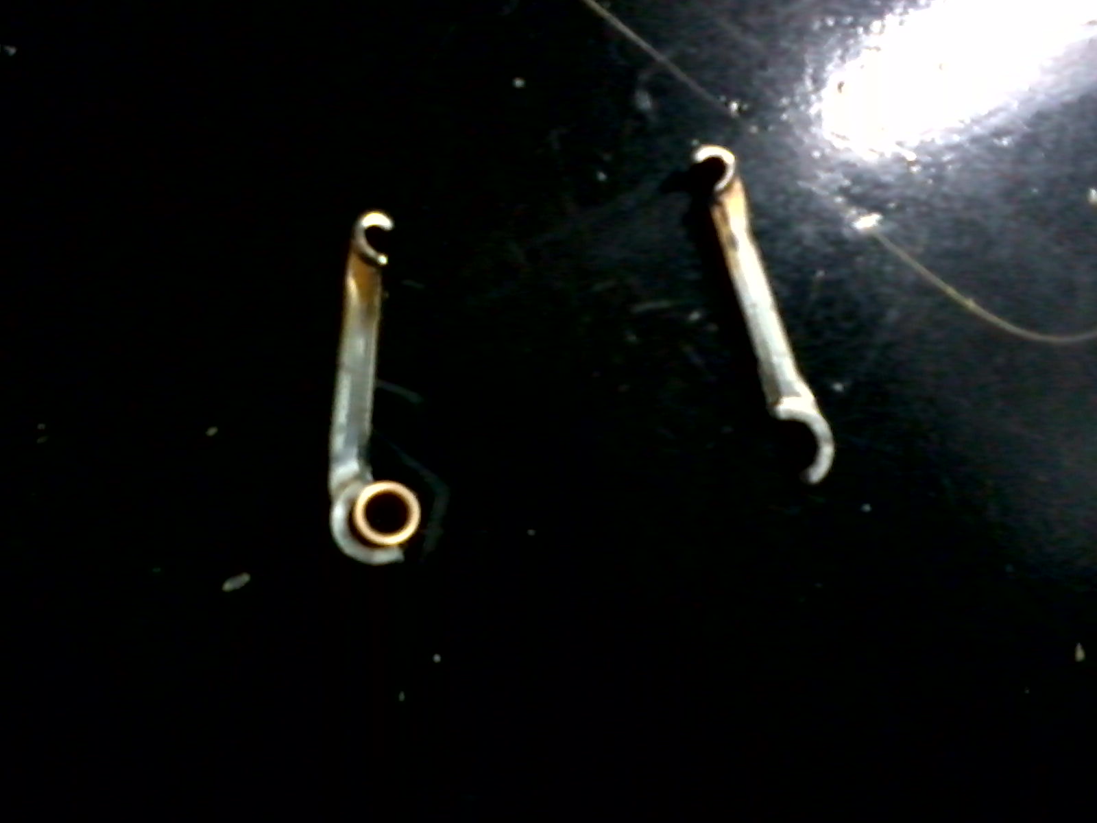

pessoal da uma olhada no q aconteceu com a biela da minha revo
acho q quebrou o virabrequin pois segunrando no pino ond vai a biela o flywell gira em falso
de acordo com o antigo dono dela
ele não tinha andado 1 galao com ela
eu não andei nem meio galao com ela
nas minhas maos ela nunca passou de 125 graus
no momento da quebra estava acertando o ar dela
quando fui acelerar pra ver como tinha ficado aconteceu isso
apagou e não pegou mais sendo q no ez start não girava e no flywell girava em falso
pistao e camisa parecem estar intactos
o resto do virabrequin eu nem quis desmontar vou mandar para um amigo q entende mais q eu pra averiguar
c olharem bem torceu a biela

Bah eu nunca vi motor 3.3 com duas bielas, pts cara que azar em eu nunca tinha visto algo parecido, rachar uma biela na vertical isso é inédito pra min.

lol nunca tinah visto dividir no meio a biela kkkkkkkkkkkk
parabens pelo feito, esse iria pro meu mural de peças sem duvida kkkkk

será uma falha na fabricação da biela ???? nunca vi isso tbm ..... fora do normal !!!!!!

eu tbm acredito que seja na fabricação, muito estranho

Se você ainda não limpou a biela, dá para procurar sinais de oxidação. Já aconteceu comigo, de um eixo quebrar, e quando fui ver, existia uma trinca antiga. Ou seja, apenas metade do eixo estava boa, e acabou, não suportando a tração.
Se isso aparecer na biela, pode ter certeza que foi falha de material.

A biela do 3.3 da minha T-maxx quebrou igualzinho, porém ficou unida pelo anel superior, mas dividiu ao meio na horizontal... No me caso não afetou o pistão nem o vira e nem a camisa! Muita sorte.. Hj o motor ta excelente com compressão muito boa ainda!

Minha t maxx tambem quebrou igual biela e pistão acabei comprando outro motor o velho q sobrou esta guardado

Eu ja vi biela quebrar assim, ela partiu bem na ranhura e fora a fora.
Era um motor que tinha engolido agua acelerado.
