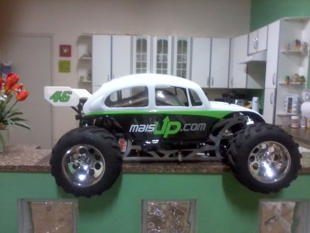

Minha FG MONSTER não empina de jeito nenhum, ando de JETPRO e WALBRO 990 e ate agora nada de empinar....sou novo na escala 1/5....e tbm no forum...sera q alguem sabe me dizer o que posso fazer pra ver essa bagaça empinar? VALEU.

LINDO O CARRO PARABENS!!!!!
