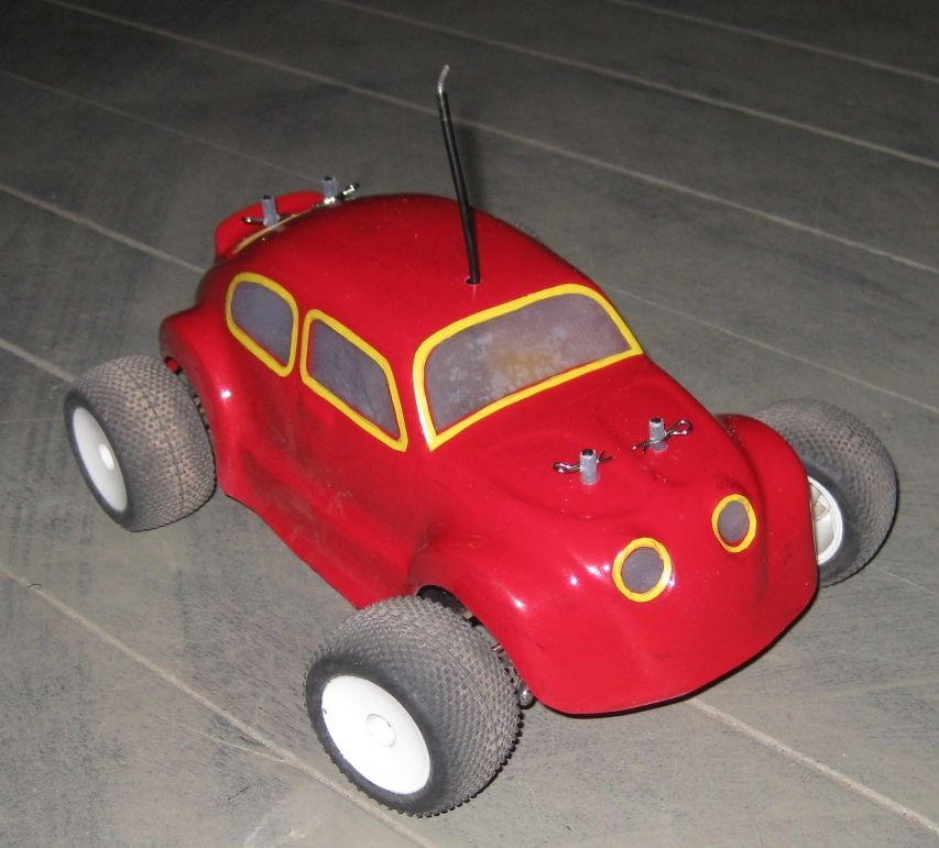

Bolha de fuscão 1/16 alternativa à original 1/18 e que se encaixou perfeitamente. Embora frágil, este truck é muito veloz.

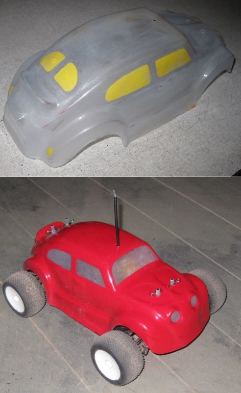

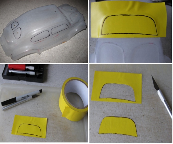

1-Bolha do 110BS com a tinta removida com fluído de freio Dot 4 e palha de aço. Traçado dos vidros e faróis feito com caneta cd Marker.
<br />
<br />2- Fita plastica adesiva (Kalunga) usada para demarcação de solo com o traçado do vidro dianteiro riscado com caneta
1-Bolha com as máscaras aplicadas interiormente e pronta para a pintura.
<br />
<br />2- Bolha já pintada com spray Color Plic. A extensão dos postes de fixação da bolha foram feitos com tubinhos de nylon retirados de garrafas de detergente spray.
