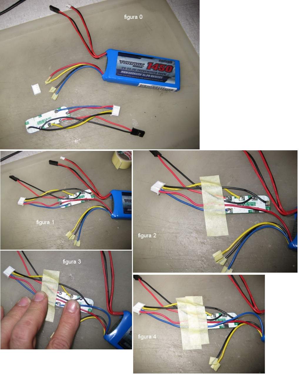

Instalei em seis tx baterias Lipo 3S de 1450 mAh que se encaixaram perfeitamente e duram por muitos meses até a próxima carga. Embora os tx possuam leds que informam a necessidade de recarga da bateria, isso pode ser arriscado pois a referência de voltagem baixa em um tx projetado para alimentação em 12 volts é diferente para cada uma das três células de uma lipo de 11,1 volts. O correto é colocar um cut-off na bateria como mostrado a seguir.
Eventual curto circuito numa lipo de alta amperagem é assustador, portanto a colocação do cut-off deve ser feita COM CUIDADO.

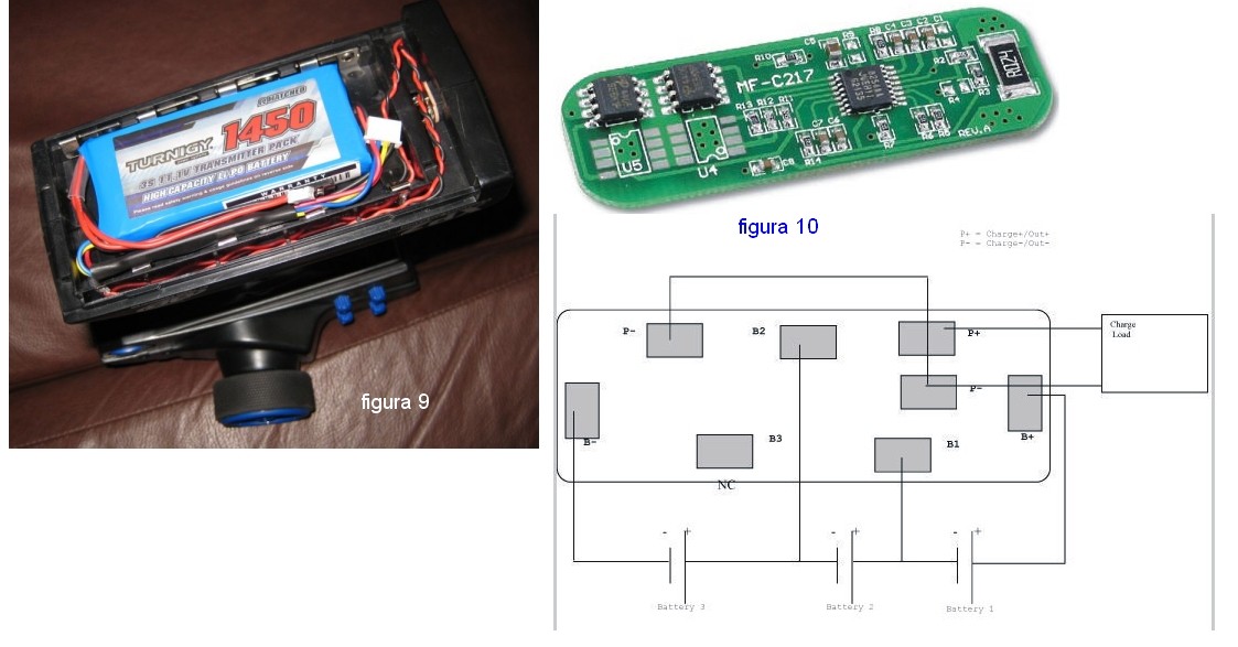

Figura 0-UM DE CADA VEZ, corte e ISOLE os fios da bateria próximo ao terminal. Corte os fios de uma extensão e solde-os na placa cut-off conforme o esquema da figura 10
Figura 1-Solde o fio vermelho
Figura 2-ISOLE com fita crepe o fio vermelho e todo o setor da placa onde não mais será necessário soldar
Figura 3-Solde o fio azul
Figura 4-ISOLE o fio azul

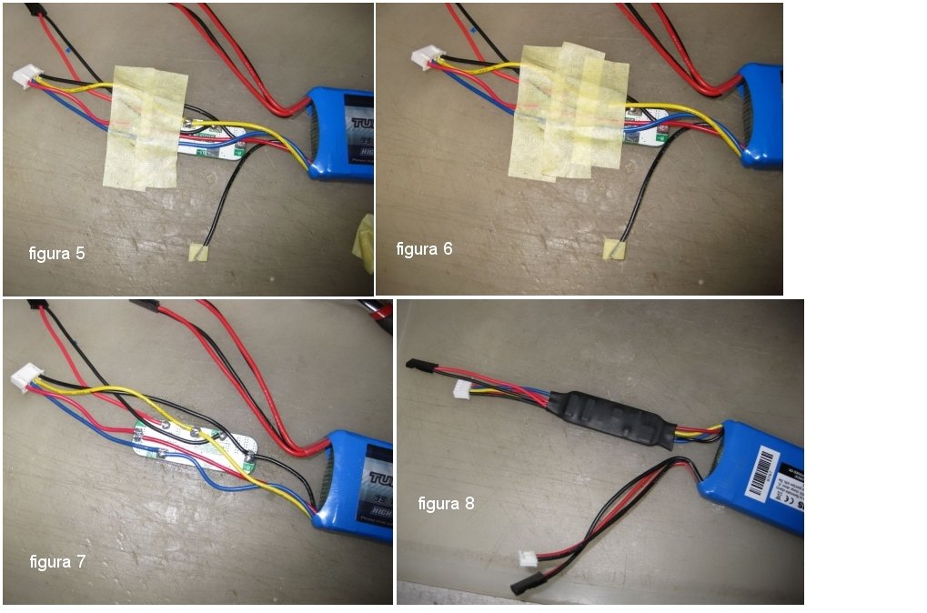

Figura 5-Solde o fio amarelo
Figura 6-ISOLE o fio amarelo
Figura 7-Solde e ISOLE o fio preto
Figura 8-Depois de tudo soldado PROTEJA e ISOLE a placa com espaguete termo-retrátil
Figura 9-A lipo perfeitamente encaixada no tx

O Henry Botoni de um outro forum foi quem me deu a idéia de usar lipo no tx. Eu achava que não daria certo pois meu tx trabalha com 12 volts e a lipo é 11,1 volts. Eu também fiquei com receio em perder a lipo por deixar cair a voltagem abaixo do aceitável como já tinha me acontecido antes. Então resolvi colocar os cut-off de modo a manter a possibilidade de carregar balanceado (por isso é que tem que soldar tantos fios). Eu mantive o outro conector original da bateria mas carrego usando o conector preto ligado ao cut-off e usando também o conector branco para carga balanceada. Eu tenho seis Tx 2.4 Hobbiking onde instalei essas baterias e fiquei satisfeito pois duram meses, cortam a alimentação no ponto certo de baixa voltagem e carregam balanceado como eu desejava. É fácil de fazer e ninguém precisa ter medo. Mas é preciso cuidado para evitar curto circuito pois apesar da baixa voltagem se está trabalhando com ALTA amperagem. Todos os componentes são baratos e fáceis de serem comprados em sites de alta confiabilidade como a Hobbyking e Battery Junction. Eu gostaria de ter ilustrado melhor para facilitar as coisas para vocês, mas a quantidade de anexos permitidos é muito limitada por aqui. Para os tx com a base mais estreita pode ser usada esta outra bateria, perfeita para os tx de min-z AM 27 MHz.
