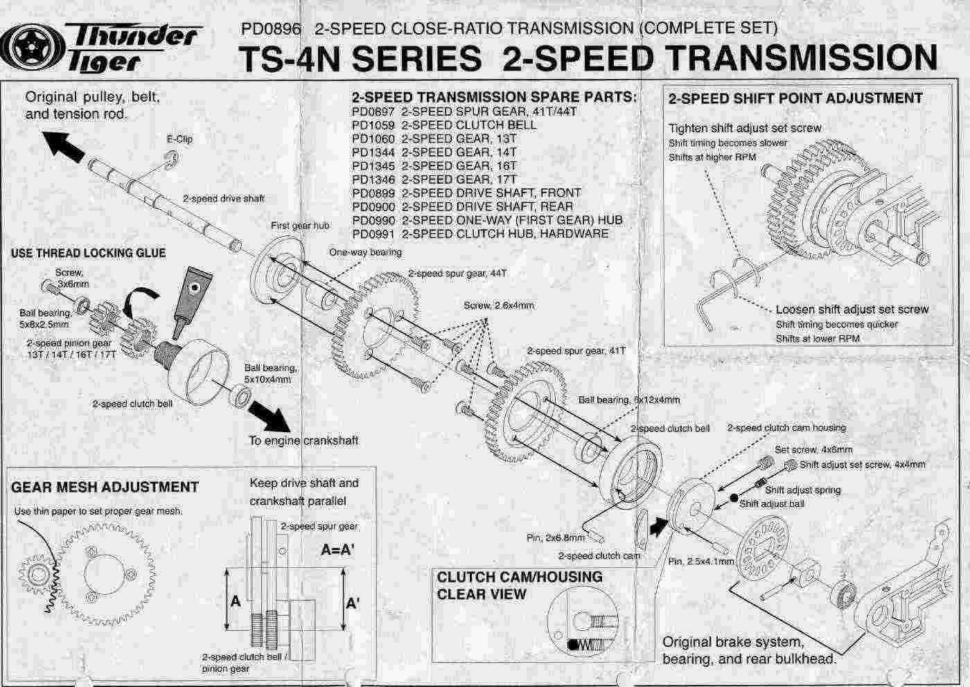

no caso do ts4n existem dois parafusos dentro do cambio, um perpendicular ao eixo que nao deve ser mexido, pois é o que firma a coroa e outro inclinado que regula a passagem de marcha, vc deve apertar ou afrouxar este parafuso conforme falou o Cris e tudo devera estar resolvido.
segue uma foto do cambio do ts4n para melhor entendimento.
- cambio.jpg (90.87 KiB) Exibido 956 vezes
