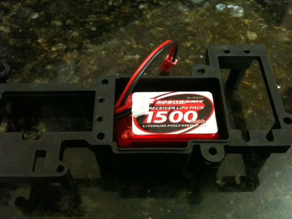

Amigo, até hoje só vi uma bateria de lipo que cabe na caixa corretamente, mas não encontro ela pra comprar em sites. ja encontrei mas é em €, então nem corri atras pra traze, é essa da robitronic que está em uma foto que estou postando....e tambem ja estava no outro topico, no seguinte link: http://rcmasters.com.br//viewtopic.php? ... &start=210
Eu ja achei melhor a de Life, que não precisa de regulador de voltagem, ja é uma coisa a menos pra da problema, o que eu fiz foi uma abertura lateral na caixa, e ela ficou muito bem fixada. Nunca tive nenhum problema dela nem se quer mover, então acho muito dificil ela cair. segue uma pequena foto de como ficou ( bateria azul ) essa minha não me lembro a marca, mas é de 1700mah, dura pelo menos o dia todo....
ah ja ia me esquecendo, essa bateria que vc está vendo ai de 3000mah esquece, ela é da baja, é pelo menos umas 3X mais pesada, grande de mais que vc não vai conseguir colocar no carro.

- achei em um forum grigo, mas não achei essa bateria ainda.
- d8-robointray.jpg (90.56 KiB) Exibido 1065 vezes
- Meu radio plate com a modificação, fique muito satisfeito com ele assim.
- bateria.jpg (82.82 KiB) Exibido 1066 vezes

Esta foi uma ideia boa de abrir lateralmente fica mais seguro sim, acho que achei uma boa bateria até comprei hoje no ebay uma de 6v de 1600 NIMH a media parece que da certinho com 5cm de comprimento, 3 largura e 3,5 de altura se eu não estiver errado da justinho !

então, essa minha quando comprei pelas medidas cabia. mas o problema é que ela é retangular, acaba que não tem como fichar a tampa....tinha que ser em forma de torre pra sobrar espaço nos cantos....mas testa essa ai, se tiver novidades fico agradecido de nos informar.
