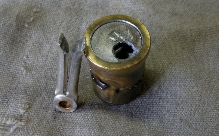

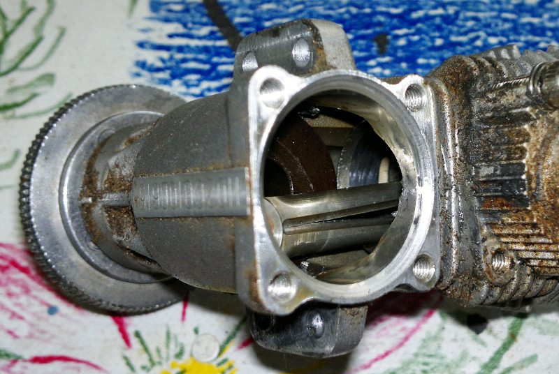

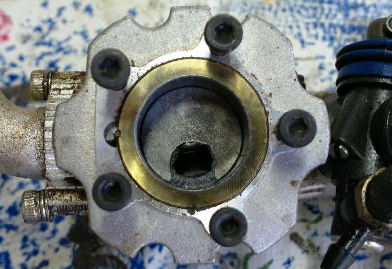

Alguém por acasado pode dar uma idéia sobre o que pode ter acontecido com esse motor?
O Motor tem somente 1/2 Galão de Uso. Ontem a noite liguei o carro fui no final da Rua e voltei.. Medi a temperatura, 86ºC - Dei mais uma esticada e morreu no meio do caminho!!!
Ainda não sei o que houve pra fazer isso... Detalhe apesar do Estrago todo a Camisa está perfeita... Virabrequim, Bloco e Rolamentos... Somente Camisa e Biela estouraram... :?

Pela primeira foto, mostra conjunto camisa/pistão muito desgastado (discordo da sua afirmação de que a camisa estaria perfeita). Isto é indicado pela altura que o pistão sobe na camisa. Num kit com alguma compressão, ele não chega tão próximo da "borda" da camisa.
Na minha opinião, conjunto já bastante castigado pelo tempo de uso + regulagem não ideal, resultando num aquecimento incorreto do conjunto (86ºC = muito frio). As partes não dilataram corretamente, e somando-se o fato de que já estariam consideravelmente usadas, obtemos esse tipo de resultado...

Amigo, o relaxo por parte do seu amigo que vc menciona, não se restrinje somente à limpeza externa, pois quando o cara não tem paciência de limpar o motor, ele também não tem cuidados com manutenção, como por exemplo, antes de guardar o carro , funcionar o motor até ter certeza de que queimou todo o combustível e usar after-run para proteger o mesmo.. Dá pra ver isso nas fotos: o virabrequim tá enferrujado,, a camisa está com as bordas das janelas derretidas por superaquecimento,e a biela está azulada onde quebrou, indício claro de superaquecimento... Pelo jeito, além de falta de cuidado, o pobre do motor funcionou mal regulado, e daí voce agora sabe o que acontece... Bobeou com essas coisas, é preju na certa... Uma pena, seu camarada detonou o motor e o prejuízo sobrou pra voce... Se trocar camisa, pistão, rolamentos, biela, pino e clips do pistão, compensa jogar fora esse motor e comprar outro novo, sai mais barato e tem garantia... Eu, no seu lugar, faria isso... Espero ter ajudado.. boa sorte!!!!
