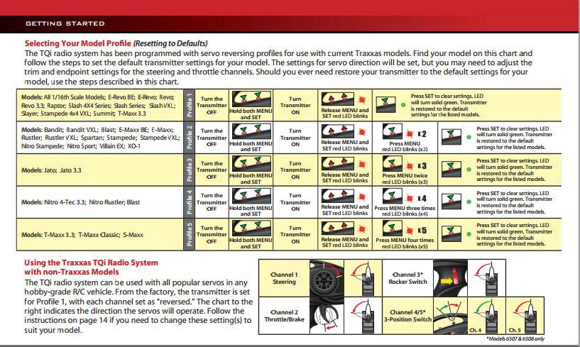

ViniGasp1989
Mensagens: 61
Registrado em: 10 Abr 2012, 22:00
Localização: Cotia - SP
Re: controle com pau Traxxas 2.4ghz da revinho
Mensagem por ViniGasp1989 »
Meu amigo tem um Jato e estava com o mesmo problema.
Reprogramei o transmissor utilizando uma tabela de configuração de transmissor no manual da traxxas e funcionou.
A configuração do transmissor da revinho e simples.
1º - Desliga o transmissor
2º - Pressione os dois botões MENU e SET
3º - Ligue o transmissor
4º - Quando a luz vermelha piscar uma vez, pressione botão SET
5º - A luz Verde ficara acessa
Vou postar a tabela aqui talvez te ajude. :joia:
