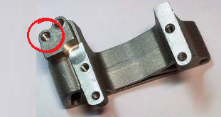

Boa tarde Pessoal, sou novo na area, Tenho uma Revo, e pouco tempo ganheim um motor Picco .26. a minha duvida é a seguinte, o Servo original do acelerador foi projetado levando em consideração o carburador do motor original, como fiz a troca, o servo nao consegue abrir totalmente a agulha do Carburador do picco. Existe outro servo que "acelere" mais? ou alguem me aconcelha algo? :)

Esperimenta colocar o braço q abre o carburador no outro burraco do montante do motor, (isso se vc não precisou trocar o montante para fazer a adaptação). Colocando nesse burraco do detalhe da foto, vc tem mais curso no servo de aceleração. Espero ter ajudado.
