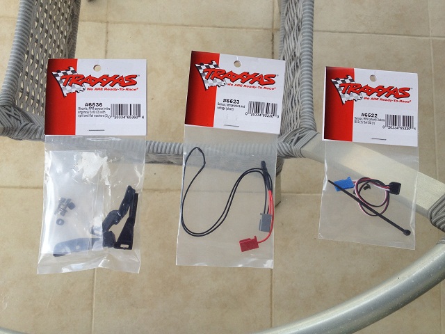

OK !! primeiro as peças que compoe a telemetria:

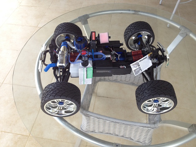

Minha filha caçula...

ja estou com saudade dela limpinha assim...

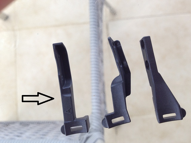

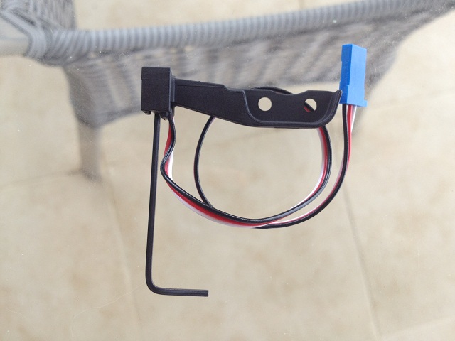

Primeiro o suporte, no kit vem 3 que servem para outros modelos, no caso da revo3.3 você deve usar o que tem a letra “A”...
Bocardi
Mensagens: 186
Registrado em: 24 Jul 2012, 22:00
Localização: Aracaju
Re: Como instalar telemetria na revo3.3 c/ radio Tqi
Mensagem por Bocardi »

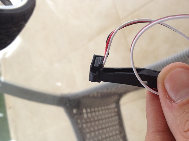

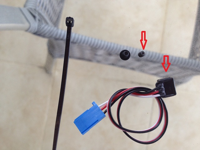

Agora o sensor magnético e o parafuso sem cabeça são fixados no suporte...
Bocardi
Mensagens: 186
Assim...

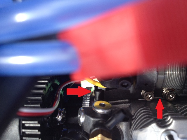

Olha o parafuso onde vai...
Bocardi
Mensagens: 186

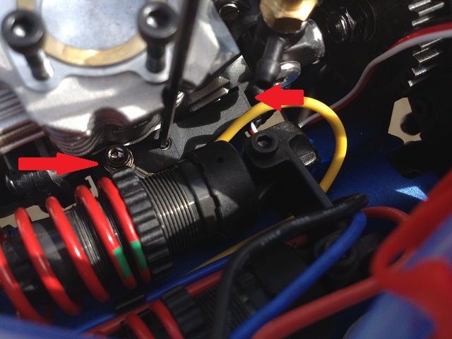

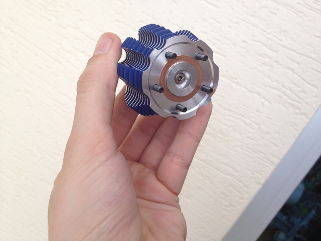

No meu caso eu retirei o cabeçote do motor para tirar as fotos mas com uma pinça e um pouco de paciência você consegue sem desmontar nada...
Bocardi
Mensagens: 186

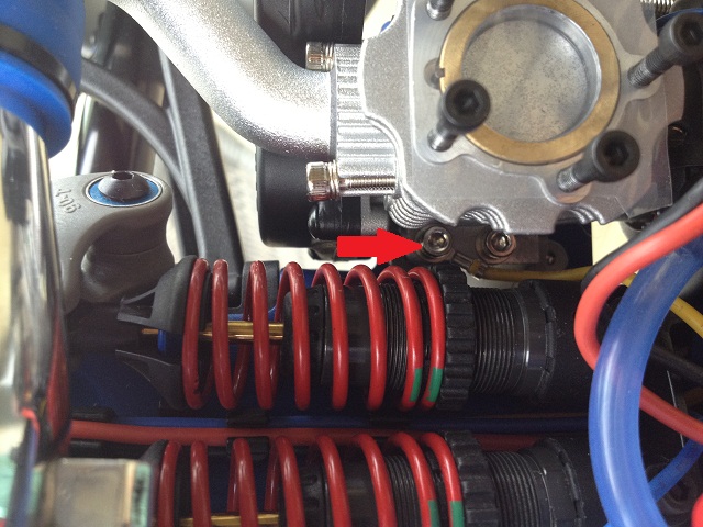

Aqui é onde ele será fixado, no parafuso onde fica preso o cabo amarelo (o neutro da vela), retire estes dois parafusos e coloque o suporte já com o sensor no lugar deles...

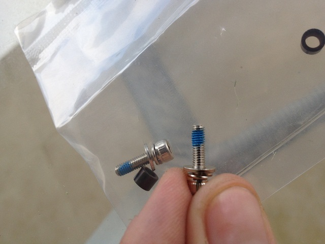

Com o kit vem mais dois parafusos idênticos aos que você retirou, pode usar o mesmo mas eu recomendo que use o que veio no kit pois ele já vem com essa “colinha” azul que é uma trava rosca o que evitara que o parafuso se solte com a vibração do motor...
Cuidado com a quantidade de torque que você usa ao apertar qualquer parafuso destes automodelos, quem tem experiência sabe o quanto é fácil espanar uma rosca e a dor de cabeça que isso da, basicamente fica de olho em que ele esta rosqueado, se for no plástico aperta pouco, se for metal com metal pode apertar um pouco mais, mas não muito pois um dia você pode precisar retira-lo de novo... Uma dica legal é se você ficar inseguro quanto ao torque “arredonda” pra menos e após andar um pouco com o carro verifica se ele ainda esta bem firme e se necessário ajuste... com o tempo essa noção de torque fica automática, mas todos os meus modelos tem pelo menos 3 parafusos “frouxos”, isso pode ser resolvido com a trava rosca mesmo, apenas uma gotinha como na foto acima e pronto, essa trava é encontrada em lojas de modelismo e lojas de ferramentas... Sempre compre a trava de BAIXO torque, se você usar a de alto nunca mais tira o parafuso... e sempre use só uma gota, se melar o parafuso todo também perde...

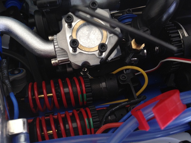

Para facilitar o encaixe usei uma chave mais fina que o parafuso para guiar o suporte de plástico para o lugar certo e depois coloquei o primeiro parafuso, não se esqueça de ligar o fio amarelo POR CIMA do suporte...
Bocardi
Mensagens: 186
Aqui da pra ver o suporte preto no lugar com o fio amarelo preso a ele e a chave que usei como guia no buraco do outro parafuso, o sensor fica bem próximo ao volante do motor (onde tem um pequeno imã)

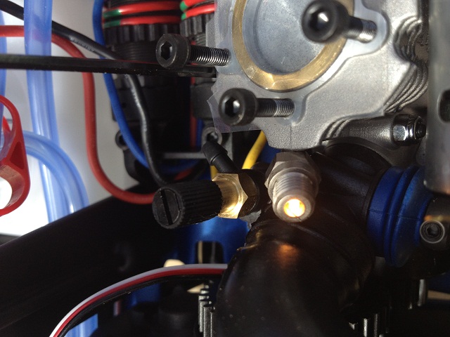

Como mexemos no fio que faz o contato do “negativo” da vela é bom conferir se está passando corrente pelo parafuso, senão você vai ficar igual um doido tentando ligar o carro, achar que a vela queimou... etc... Para isso é só prender a vela em algum lugar que ela encoste firmemente em alguma parte do motor e dar um toque no Ez start pra ver se ela acende...
Acendeu? Beleza bota o parafuso que falta, não acendeu ? ve se ela ta encostando no motor direito, muda ela de lugar e se mesmo assim não funcionar aperta um pouco mais o parafuso onde o fio amarelo é preso...

Aqui dá pra ver bem os dois parafusos já fixados e a ponta do sensor bem perto do volante do motor que é aquele disco de metal com pequenos dentinhos... O fio amarelo não aparece direito nesta foto mas esta no parafuso da direita...
Pronto !!! o pior já passou agora o resto é moleza !!!

ESSE é o sensor de temperatura, a outra ponta onde tem o fio vermelho é um resistor de onde o sensor ira retirar energia para trabalhar, esse fio com o plugue vermelho também ira ajudar o seu sistema de telemetria a determinar o nível de carga da bateria de seu carro... A velocidade o receptor calcula de forma automática de acordo com a rotação e com o sensor do opti drive...
