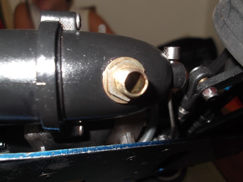

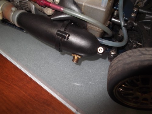

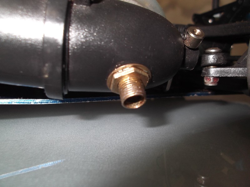

Olá galera. Tudo bem com vocês?
Acredito que a pilha do receptor do meu HPI Rs4 3 EVO estava fraca, e o joystick parava de responder por uns 2 segundos.
Fui pego de surpresa e acabei raspando o carro de lado em uma pilastra.
Resultado?!?!?!
Quebrou o bico da pipa.
Ele continuou andando normalmente, mas com a bolha acredito que vá ficar com muita fumaça lá dentro.
Posso colar com Alma Super (Mais forte que superbonder) ou Araldite Epóxi?
Outra dúvida, têm uma "Película" tampando a metade da saída da pipa. Parece resto de plástico na produção.
Devo removê-la? Ou não posso nem mexer naquilo pois é assim mesmo?
Seguem fotos!

Até da para colar com cola araldite, mas o bom seria vc substituir esta pipa por uma de alumínio.

Nossa, sua pipa ta praticamente fechada, foi até bom que quebrou, você não ia descobrir nunca ese defeito.
Tem que remover essa rebarba interna, vai ficar outro motor.

Cara, ainda bem que quebrou e vc viu aquilo que vc pensou ser uma película... É uma rebarba interna da pipa, e isso estava restringindo a saída dos gases de escape e com certeza amarrando seu motor pra caramba... Arranca isso, que vc vai ver como o motor vai virar mais solto... Quanto a colar, dá pra colar com uma cola de epoxy chamada Poxypol, é muito forte, segura bem, mas veja isso como um quebra galho, enquanto vc não troca por uma de alumínio, porque pipa de plástico não tá com nada... Outra coisa, pra colar com epoxy, tem que misturar muito bem a cola e o catalisador, em quantidades idênticas, mas muito idênticas mesmo, pois senão a cola não endurece direito... Boa sorte aí... Abraço !

Removi aquela rebarba com extremo cuidado e perícia, para refazer a saída redonda sem deixar cair nada dentro da pipa!!
Sim, o motor Virou OUTRO!
Foi amaciado com aquela rebarba, agora não dá regulagem mais!

Ola amigo, aqui tem ocorrido comigo o mesmo problema e sabe como resolvi, colocando um parafuso com rosca de dentro para fora, ficou melhor do que pensava, o bom é que tenho o costume de desmontar tudo e retiro parafusos, eixos enfim tudo vai para uma caixinha e tem sido muito útil nestas horas.
Sabe este CD-ROM antigos quebrados o eixo que segura o cd ao ser inserido tem muita coisa que pode te ajudar, foi ali que retirei.
Quanto araldite, vai solucionar temporariamente, pois o óleo que está no plastico não vai deixar prender, vc tem dar uma boa lixada e secar bem para grudar Ok.
