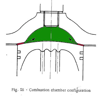

Prezados amigos e companheiros de hobby.
Squish gap = Vão de esmagamento.
Tenho observado que o pessoal parece estar tendo alguma dificuldade em tratar o assunto squish gap versus taxa de compressão. Embora as duas matérias estejam estreitamente correlacionadas, você pode trabalhar numa(por exemplo - squish gap) e não mexer com a outra(por exemplo, compressão).
Quando um motor 4 tempos é desenvolvido, o formato da câmara de combustão está longe de seu ideal. Isto acontece porque o motor 4 tempos tem que reservar espaço para a(s) válvula(s) de admissão e escape.
Isto não acontece em nossos motorzinhos glow que trabalham em sistema 2 tempos. Este sistema, por não possuir nenhuma válvula no cabeçote(espoleta), permite que a mesma tenha o formato esférico. Este formato esférico pode se extender por toda a superfície interna do cabeçote. No entanto, para aumentar a eficiência do motor, é necessário que a chama que causa a explosão da mistura ar/combustível "viaje" rapidamente.
Uma das maneiras de se conseguir isto é fazendo-se com que a mistura esteja o máximo possível concentrada próximo à vela. Ou seja, concentra-se o formato esférico da superfície interna do cabeçote no centro dele. Aumenta-se então a área no entorno da vela e se diminui a área mais afastada dela.(Veja figura anexa, onde o squish gap está em vermelho.)
Esta é a função do squish gap. "Empurrar" a mistura para o mais próximo possível da vela. Isto é tão importante que alguns motores de alto desempenho chegam a ter o pistão do motor com uma cava no seu topo, de modo a poder diminuir a "esfera" onde fica a mistura comprimida, aproximando mais ainda a mistura da vela.
Ao afastar os gases esplosivos da borda do pistão temos um efeito marginal do squish gap que é diminuir o quantidade de gases da explosão que tentam passar no espaço entre as paredes da camisa e do pistão.
E isto é bom.
Os fabricantes fazem com que seus motores tenham squish gap próximo a zero quando o motor está sem nenhum anel de acerto de taxa. Quando a taxa está alta, coloca-se anéis e se aumenta o squish gap. E se diminui a eficiência dele. Para se manter o squish gap e diminuir a taxa de compressão seria necessário aumentar a área esférica da câmara de combustão o que, na prática, seria inviável. Teríamos que ter várias espoletas com diferentes tamanhos da "esfera de combustão".
Não muito prático ....
Outra maneira de se diminuir a tendência à predetonação é "atrasar o ponto" de início da explosão. Alguém colocou num outro post que isto é impossível em nossos motores glow.
É possível.
No motor de um carro de verdade, se você quer diminuir a tendência à pré ignição, você atrasa o ponto, atrasando o momento da faísca da vela.
Se você quer "atrasar o ponto" de nossos motorzinhos glow, use velas mais frias. Velas mais frias necessitam de maior taxa para se manterem incandescentes.
Portanto, esta é uma das maneiras de se prevenir a pré-ignição.
Existem outras particularidades envolvidas com o squish gap, como capacidade de melhor transferência de calor da câmara de combustão ao motor.
Quem quiser se aprofundar no assunto, pode procurar o trabalho de
J. H. SPURK - On heat transfer in squish gaps (Transferência de calor em squish gap)
disponível na bilblioteca de harvard (http://www.adsabs.harvard.edu/).
O trabalho "Aspectos de desenvolvimento de motores motociclisticos de 2 tempos",
de Hiroshi Naito e Moriyuki Taguchi, da Yamaha, também trata do assunto.
Era isto pessoal.
Abraço.
Tio Nonô.

- squishxtaxa.jpg (20.11 KiB) Exibido 29247 vezes
Posso enviar, para quem não é inimigo da lígua inglesa.
