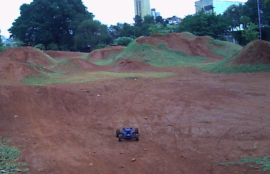

Vim divulgar um dos meus Franks que acabei de fazer.
Peguei um Maximus SE e praticamente atualizei todinho.
http://www.youtube.com/watch?v=dF-YEVaK ... ture=share
Antes:
Motor Brush - 7,2 V
Radio 2 Canais - 27 Mhz
Bateria Ni-MH 7,2 V - 2200 mAh
Depois:
Motor Brushless 6000 KV - 60A :twisted:
Radio Sistema Spektrum DX3E - 3 Canais - 2,4 Ghz
Baterila Li-Po 11,1 V 3S - 3300 mAh, 45 a 90 C
Postarei outros vídeos.
Valeu

E a transmissão, como fez? Trocou, ou é a original? Acho muito difícil a transmissão original dele, toda em plástico, suportar um combo forte deste andando com 3S. Automodelos que usamos hoje em dia muitas vezes têm suas transmissãoes destruídas por combos fortes..... fico pensando no caso do Maximus. Daí minha curiosidade. Abraço.

Mas o que deu para ver vc trocou toda a parte traseira do carro, só ficou a plataforma do maximus com a caixa de transmissão, bandejas e torres foram todos subistituidos, parabéns pela ideia, agora sim o maximus ficou um automodelo, porque antes ele não passava de um brinquedo.

Então... eu tive que trocar mesmo, antes de ter mudado tudo, fiz um testes com uma 2S e toda transmissão do maximus, mas ai não durou mesmo, então tive que mudar toda a transmissão.
E outra pra dar umas derrapadas sem diferencial ia quebrar tudo mesmo.
Tá tipo carro mesmo com perfil retro rsrsrs. :twisted:
Abraço, to preparando os videos.
Olha no terrão
Olha no terrão
