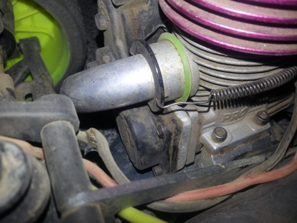

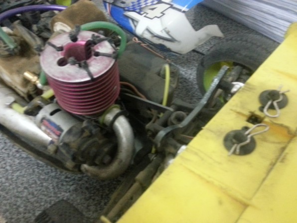

Amigos, sou novo aqui no forum e queria postar algo, dai decidi falar de uma ideia que tive assim que arrebentou cordinha do meu buggy, ja tinha uma revo e observando vi que daria certo adaptar um motor de partida ez starter no motor pro.28 do meu buggy Eb4 s3 onde o valor ficaria inferior a o de adquirir uma caixa de partida, pratico e rápido na partida..
Breve fotos e video do carro.
entre a parte plastica do motor de partida e o bloco do motor, uma peça de alumínio tipo uma junta onde fiz a adaptação abrindo rosca e fazendo os furos dos para fusos da base
visão geral , desculpe a sujeira, quando postar o vídeo dele funcionando prometo que vai estar limpo

Legal, o EZ gira de boa, sem forçar o motorzinho?

Gira que é uma beleza, recentemente troquei camisa e pistão ficou um pouco pesado mais depois que amaciou ficou beleza. Sim e para ligar o motor com tudo novinho tive também que dar uma aquecida com o soprador.
