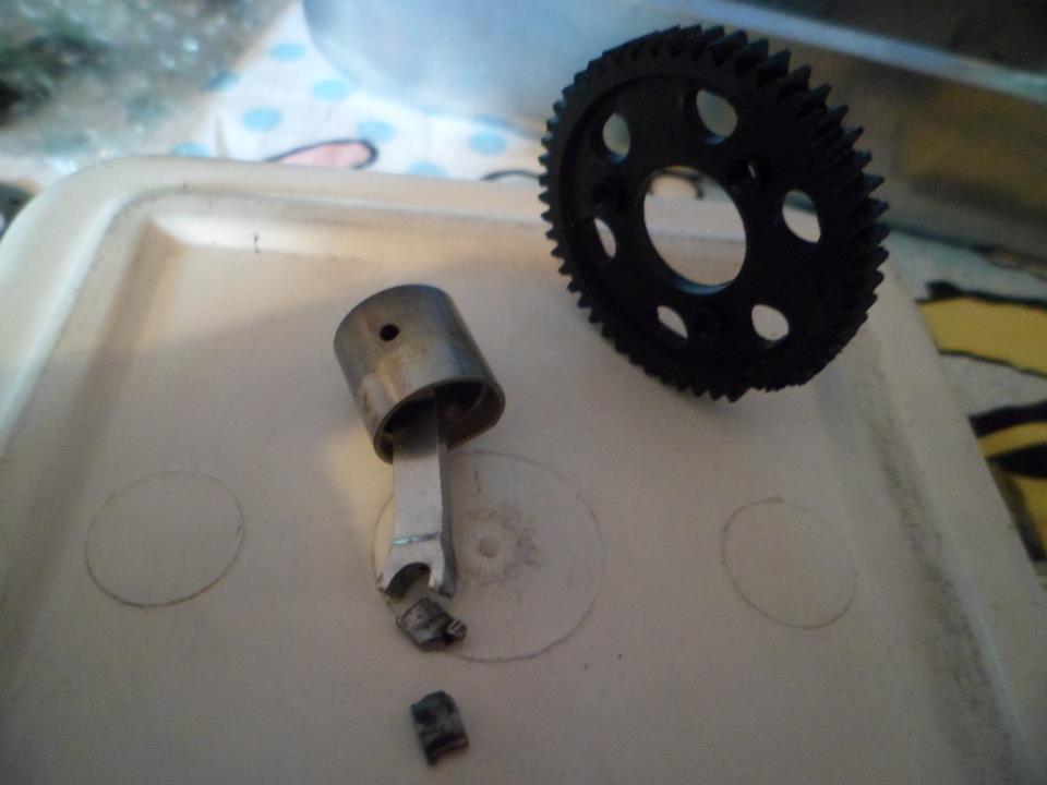

Boa noite !!! sou iniciante no hoby , porém procuro sempre me informar sobe o assunto. Tenho um fw06 com motor gxr15 e esses dias estava andando com ele qdo ele travou. Qdo observei q uma pedrinha entrou entre a engrenagem da 1 e da 2 , o q ocasionou a quebra da biela. Minha duvida é:
posso trocar somente a biela ou há necessidade de trocar mais alguma coisa? ( efetuei a limpeza do motor e a olho no esta tudo ok) se trocar só a biela é necessário amaciar o motor??
Desde já agradeço o auxílio!!

ola amigo... se estiver tudo ok com pistão e camisa .... pode trocar só a biela .... e quando troca só a biela não precisa amaciar ....
