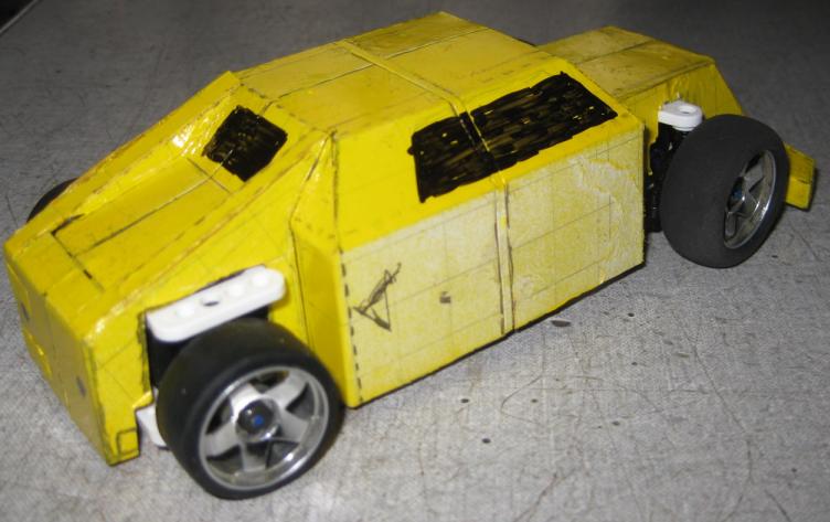

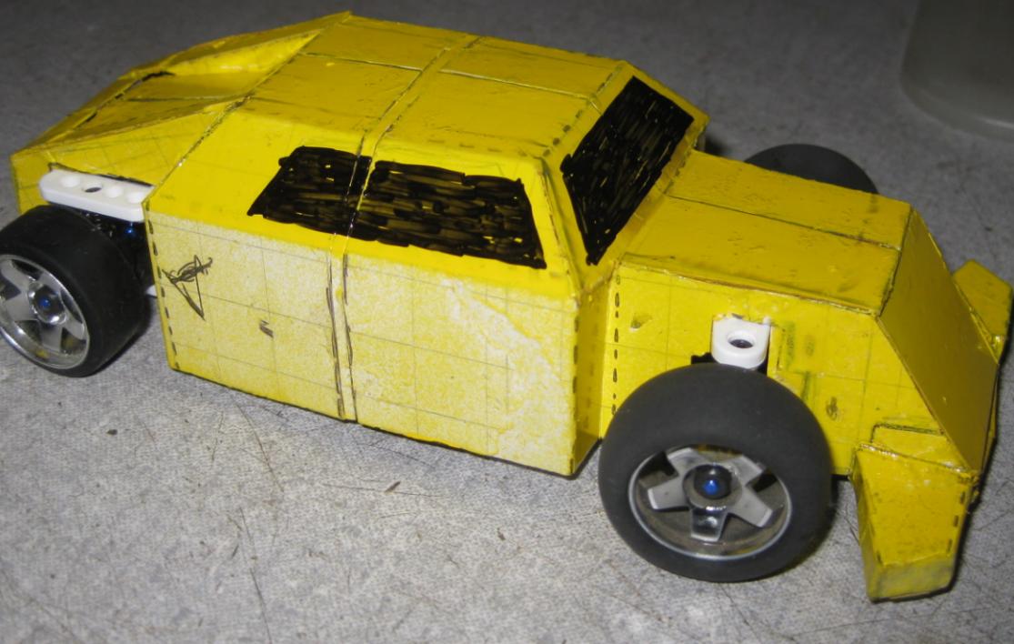

Eu comprei recentemente tres desses Firelap 4WD com rádio não digital por preferência (sem antena, sem frescuras e mais resistente). É uma boa compra em termos de custo/benefício. Vem com rolamentos no eixo e nos mancais do diferencial (de engrenagens) mas não vem com rolamentos nas rodas. Tem que comprar mais 8 rolamentos para as rodas. O motor original é fraco, e assim ele não corre muito (na verdade não corre nada, assim como muitos dos mini-z Kyosho original que tenho visto no You Tube), mas até o meu antigo Kyosho Overland e o MR02 eram bem devagar com o motor original. Quando puder é bom trocar o motor original tanto para os mini-z como para os Firelap. A suspensão é boa, dogbones de alumínio e o carrinho é enxuto, fácil de desmontar e a carroceria é pouca coisa inferior às da Kyosho. O rádio usa oito pilhas AA e isso é uma desvantagem em relação ao Kyosho MR03 que usa apenas quatro AAA. Mas não sei se o fato de usar apenas quatro pilhas totalizando 4,8 volts o rádio não fica com desempenho pior do que um rádio que usa oito pilhas e trabalha com o dobro da voltagem e teóricamente com maior alcance e sinal mais forte. Algumas peças do Kyosho MA-010 AWD servem nesse Firelap 4WD. Em vez de trocar o motor dos meus Firelaps vou adaptar pilhas de Lition de 7,2 volts e aí sim, vão correr tanto ou mais do que os Kyosho MR03 de ponta. Mas também precisa trocar o servo porque o original não aguenta essa voltagem. Para poder adaptar baterias de litio, estou fazendo para eles carroceria de papel que é mais leve. Miracle Mart tem ótimos preços e é EXTREMAMENTE confiável. Estão com promoção de frete grátis para compras acima de 100 dólares. Algumas peças, rolamentos, etc. estão fora de estoque mas o Kuen informou que devem ser repostas e disponíveis em breve. Não vi vantagem no carro do Ebay que é O MESMO da Miracle Mart inclusive nos acessórios. A diferença é que na Miracle Mart você vai recebê-lo com certeza.
- Pneu de espuma revestida com bexiga. Muito aderente e para todo terreno.
- 007.jpg (93.46 KiB) Exibido 10065 vezes
- Depois de pronto vai ficar melhor acabado. Os pneus são feitos com bexiga, muito aderentes mas ainda não testei quanto tempo vão durar.
- 006.jpg (46.76 KiB) Exibido 10068 vezes
Editado pela última vez por AdrianoNene em 17 Jan 2013, 08:26, em um total de 1 vez.

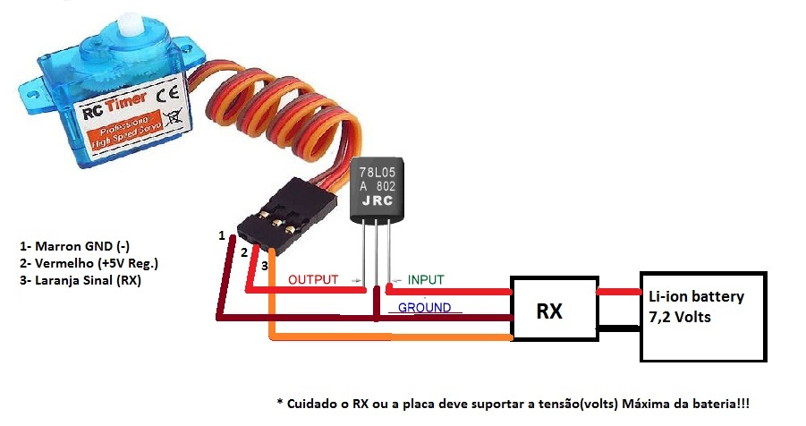

Bacana sua idéia de colocar uma tensão maior! Uma sugestão para não trocar o servo, coloque um regulador de tensão 78L05, parece um transistor e custa centavos...

Acabei de fazer no paint, acho que dá para entender... Voce pode adaptar diretamente no fio do servo, basta interromper o fio vermelho+, instalar o regulador e seguir...AdrianoNene escreveu:.... Você teria o esquema de como ligar as três perninhas dele?
Neste link, tem no mercado livre, mas vc encontra até mais barato na Santa Efigenia...
Abraço Adriano...
- 78l05e.jpg (79.22 KiB) Exibido 10018 vezes

Obrigado Tonfly por publicar esse esquema que pode ajudar muita gente aqui do forum, eu não queria lhe dar esse trabalho de fazer no Paint. Vou comprar o transistor e fazer da maneira que você informou. Já fiz muitas experiências com mini-z e pode contar comigo naquilo que eu puder lhe ajudar.

Concordo com você Tonfly ... os chineses sempre me trataram com muita atenção, especialmente o Kuen da Miracle Mart. Em diversas oportunidades ele demonstrou honestidade e respeito. Quanto ao esquema, já comprei os transistores mas fiquei com uma dúvida: não precisa ligar o ground do transistor no ground (fio marrom) do servo? Será que queima fazendo essa ligação?

Sim! Adriano, precisa sim!!! No desenho eu não fiz o risco marrom, pois ia tampar as descrição de Ground. Imaginei que fosse ficar claro. Todos os Grounds (-) ou GND devem ser interligados.
Vou melhorar o desenho...
Abraço.

Beleza Tonfly já entendi. Vou ligar o ground.
Muito obrigado amigo
