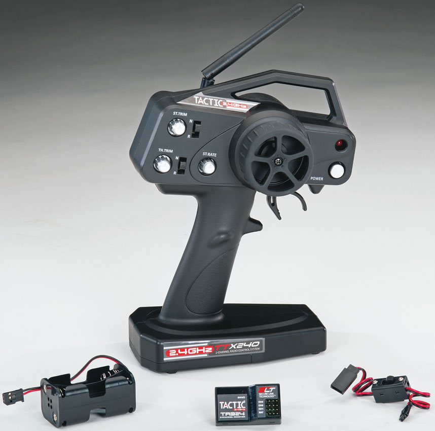

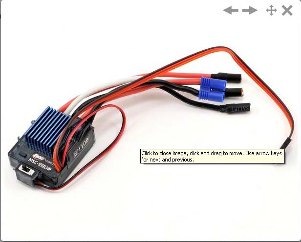

Boa Noite caros amigos
instalei um radio tac tic ttx 2.4 no meu mini losi, porem reparei que pra freiar pra frente ele freia lentamente e na ré é instantaneo. Qdo inverto no radio o TH TRIM de N p/ R ele continua fazendo o mesmo porem na Ré e não existe qualquer outra configuração no radio que possa mexer. Já inverti os fios do motor e nada tbm, ajuda ai existe alguma solução?? segue a foto do esc

tava quebrando cabeça aqui e reparei que o gatilho do radio é que esta limitando o freio, ele bate em um ressalto da própria carcaça, assim limitando o seu percurso....kkkk
se for realmente isso, pq acho q não tem outra explicação, quem projetou esse radio ta manjando bem hein......rsrsrs
Re: configurar o esc para nao dar macha re..
Não colega, o projeto do rádio está ok
Faça a calibração entre o ESC e o Rádio
kyo_1985
Mensagens: 314
Registrado em: 09 Nov 2010, 21:00
Localização: Jaú - SP
Mensagem por kyo_1985 »
como faço essa calibração neste bendito radio? nunca fiz isso
bugnet
Mensagens: 2755
Localização: ABCD SP
Mensagem por bugnet »
a maioria dos ESCs tem um procedimento padrão, você liga o carro com o radio já ligado e totalmente acelerado (recomento tirar as rodas dele antes), e ele entra no modo de programação, dá alguns bipes e/ou sinais de led, ai você avança pra freio total, ele dá mais um sinal e/ou bipes e você larga no neutro, e pronto, so desligar e religar !
kyo_1985
Mensagens: 314
sim sim é mais ou menos o que estou fazendo, achei no manual da losi isto :
Um Toque Endpoints programação de calibração:
a.Turn no transmissor com o acelerador em posição neutra.
b. Segure o botão de configuração de esc e volta em ESC.
C. O vermelho e verde LED acenderá; botão de configuração de lançamento.
d.The LED verde começará a piscar; puxe o gatilho para posição de aceleração máxima
até LED verde turnssolid, em seguida, retornar à posição neutra.
e.The LED vermelho começará a piscar; empurrar gatilho para freio completo / reverso
posição até que o LED vermelho se torna sólido.
f. Solte o gatilho para a posição neutra e a programação será concluída
to tentando aqui
kyo_1985
Mensagens: 314
o porem é que o led verde pisca eu acelero ele apaga e acende a luz vermelha e continou acelerando e nada acontece...
Ativa o reverse no canal
kyo_1985
Mensagens: 314
conseguii!!!!!!!! ufa
valew mach e bugnet
