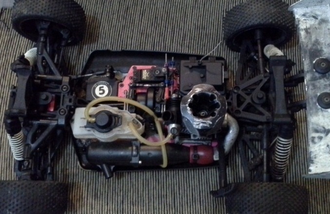

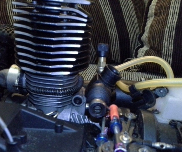

Re: Motor não esta regulando
Galera segue fotos do meu auto, para identificarmos que auto e que motor é.
- QUAL MOTOR É ESSE
- 20130408_212748.jpg (95.44 KiB) Exibido 1435 vezes
- MOSTRANDO AS AGULHAS 1
- 20130408_212819.jpg (84.53 KiB) Exibido 1434 vezes
- MOSTRANDO AS AGULHAS 2
- 20130408_212942.jpg (104.31 KiB) Exibido 1434 vezes
